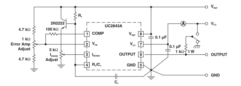

在这个 e2e 问题中、我们已经提出了栅极驱动器问题。
e2e.ti.com/.../6283.UCC28C43.docx
请告诉我们有关随附文档的20%固定占空比的电路。
我们想知道 有关外部零件的公式。
西泽高郎
     你好,西泽高郎
    很抱歉耽误您的回答。
    您的原理图显示了开环设置中的 UCC28C43控制器仿真。
    误差放大器的输入接地、这将导致最大 PWM 输出。
    所附的原理图显示了如何通过调整 VFB 引脚上的电压来实现可变 PWM 输出。
    这取自 UC2843A 数据表的开环测试图。
    请在误差放大器的输入端使用可调电压来修改您的电路、以实现所需的占空比。
