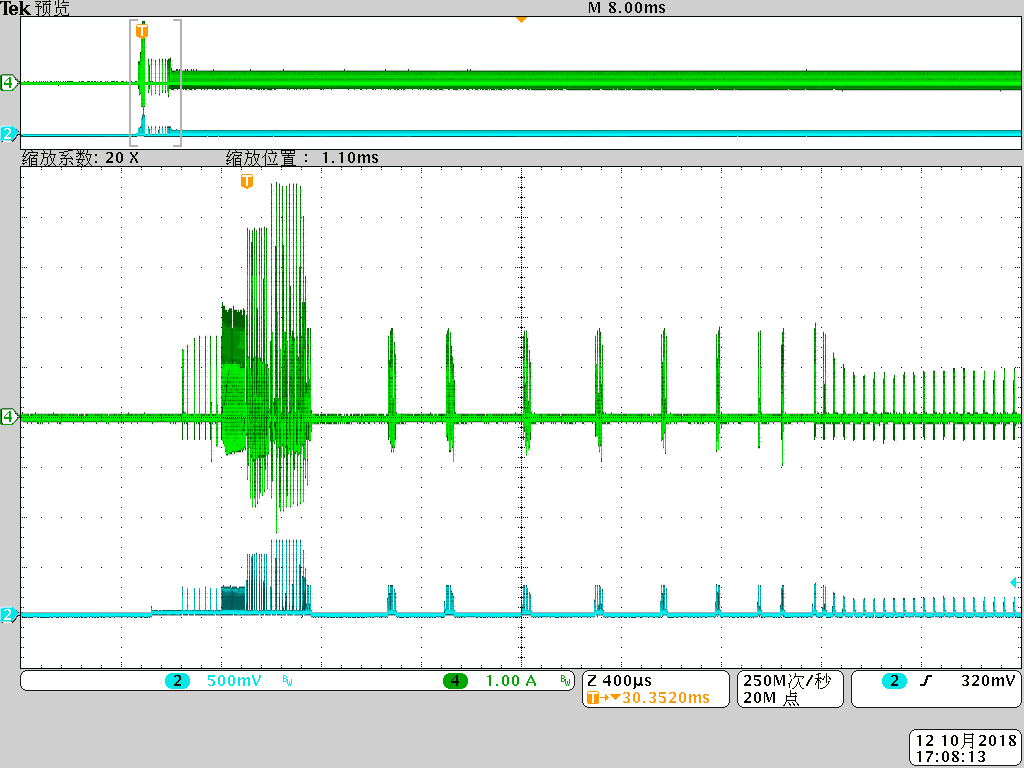

我对启动转换有一些疑问。
在数据表第27页中、在 Vcst (SM1)=0.28V 期间、PWMH 被禁用。 因此、这意味着在该阶段不会出现谐振电流。
但在测试波形中、我发现 PWMH 处于激活状态、因此您可以看到在此阶段将有谐振电流。
CH2:VCS;CH4:Ipri;
    您能否检查启动时 VS 引脚电压是多少?
    如您所知、在软启动开始时、峰值磁化电流受到两个内部 VCS 阈值的限制。 如果 VS 引脚电压低于0.28V、并且前五个 PWML 脉冲保持峰值 MAG 电流电平、则禁用 PWMH。
    为了更好地理解、请绘制 Vout、PWML、PWMH 和 VCS 引脚波形。

    您好、区域、
    我认为上面的引脚波形就足够了。 CH2:VCS;CH4:Ipri;
    1、它与数据表中显示的完全相同:三个停止位:Vcst (SM1)=0.28V、Vcst (SM2)=0.6V、Vcst (SM3)=0.8V、
    2.在 Vcst (SM1)=0.28V 期间、存在负谐振电流、因此这意味着 PWMH 处于开启状态。
    3. Vs 很敏感、会对 UCC28780的运行产生很大影响。 我认为最好不要捕获 VS 引脚的波形。
    我认为这些信息非常清楚。
    请帮助解释为什么在 Vcst (SM1)期间 PWMH 打开。
    BR
    我只能解释为什么 PWMH 很高当我看到它很高时、负谐振电流可能是由您的次级侧 SR 控制器引起的。
    请在启动期间绘制 Vout、PWML、PWMH 和 VCS 引脚波形、这将帮助我了解您的问题。
    如有可能、请分享您的原理图。
    区域
