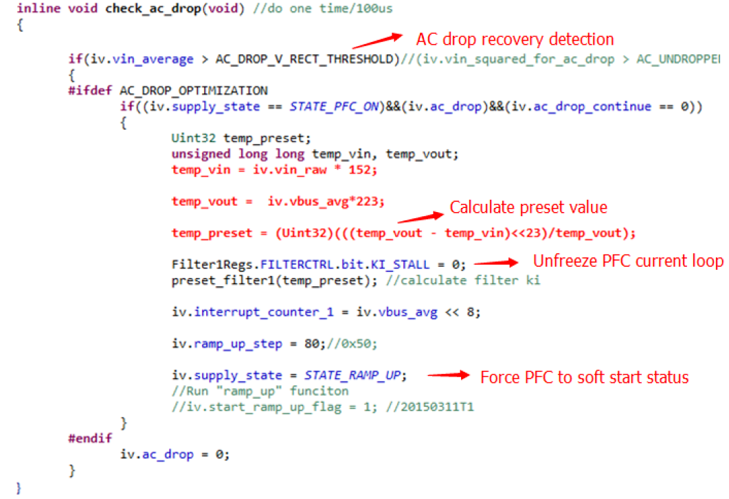

大家好、
 我们真的需要 在标准中断中进行分频吗?
它是否考虑  IRQ 的资源?
您是否有更好的方法来生成预设值?
谢谢。
    是的、您确实需要使用除法来计算正确的占空比。 除法只执行一次、不会影响 IRQ。
