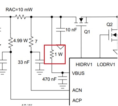

Bq25713数据表已经表示 VBUS 引脚的0.46uF 最小滤波器电容。
我是否可以帮助您了解将0.47uF 电容器降低到0.1uF 是否存在任何副作用和问题?
    亨利
    您能否告知客户为什么不能对 VBUS 引脚使用0.47uF?
    正如我所知、VBUS 用于芯片内部电路偏置、因此稳定性非常重要。 我建议在设计中保持0.47uF 的电容值。
    尊敬的 Paul:
    在 VBUS 引脚上使用2.2uF 是否有任何问题?
    亨利
    对于 BQ25713设计、VBUS 引脚上的2.2uF 电容应该正常。 但我担心连接到 VBUS 引脚的电阻器的额定功率设计。
    客户应测量输入上电条件下的瞬时功率耗散。 评估后、客户可以决定此电阻器封装尺寸。
