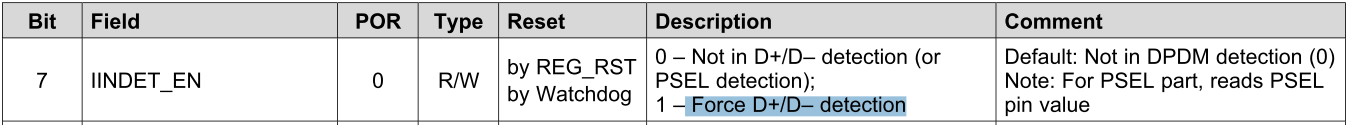

您能给我介绍一下 TPS25600D D+/D-检测吗?
客户希望强制执行 D+/D-检测事件。
是否可以使用 IINDET_EN 位实现?
当该位被置位时、检测开始、当检测完成时、它会自动清零。
我对此的理解是否正确?
Yusuke
    Yusuke、
    我知道、当交流适配器首次插入时、BQ25600D 将自动执行 D+/D-检测。
    但是、如果您想强制充电器再次执行 D+/D-检测、那么可以对该位进行编程以再次启用它。
