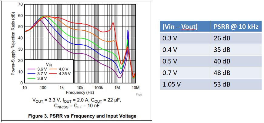

    该图可从数据表中提供的 PSRR 与 Vin 和频率关系图中创建。 所需的频率(1kHz、10kHz 等) 您可以估算每个 Vin 曲线的 PSRR。 这将是 y 轴数据。 x 轴数据的每个 Vin 值都减去指定的输出电压。 请参阅下面的 TPS7A92示例。
    @所有3个 LDO 的输出电压=3.3 μ V Iout =1.5A 时,最佳输入电压(最佳噪声性能和高 PSRR)是多少?
    VIN 对噪声的影响可以忽略不计(请参阅随附的 PDF)。 不过、如上图所示、PSRR 会直接随 Vin 增大、直到余量(Vin - Vout)约为1V 时达到饱和为止。您的应用的最佳 Vin 将为4.3V
