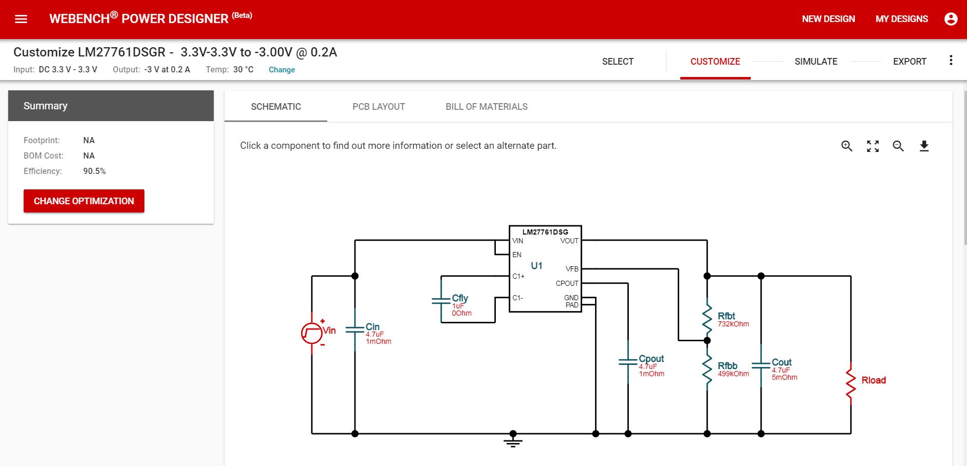

通过仿真、可以看出 LM27761支持3.3V 至-3V/200mA 的转换。 正确吗?

    尊敬的 Di:
    对于大多数具有您的参数的应用、LM27761等简单小型反相电荷泵是一个很好的解决方案。 如果您需要更大的功率、则需要使用电感式解决方案、如本参考设计 中所示:www.ti.com/.../TIDA-01405
    根据图18中的输出阻抗曲线和图12中的压降曲线、在200mA 负载下、Vout 将低于-3V。 输出阻抗约为3欧姆、LDO 压降为70mV。
