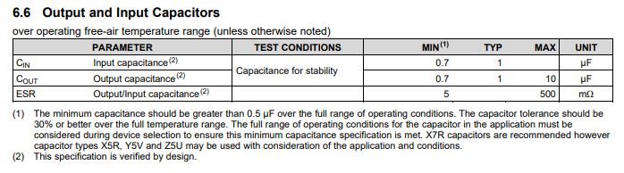

    请注意、LP5907的最大允许输出电容为10uF、以实现稳定性。  因此、LP5907不适合为超级电容器供电。

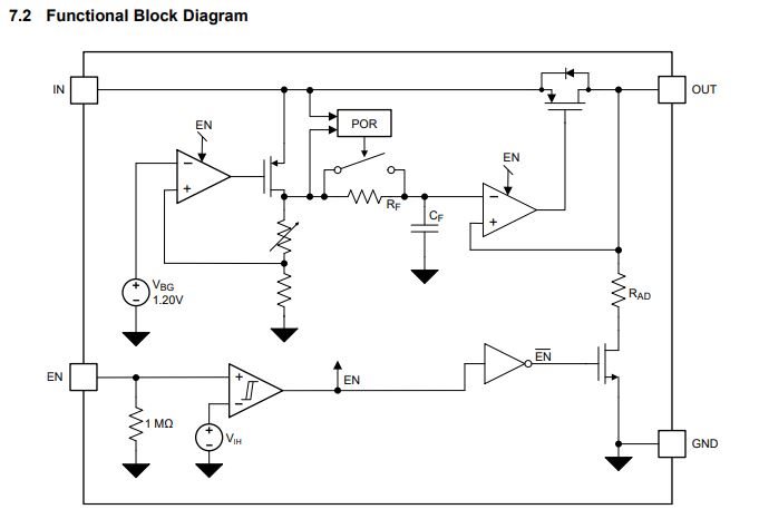

    LP5907的内部电路由输入电源轨供电。 为了使器件能够正常工作(包括有源放电在内的所有内部模块)、Vin 不能保持悬空。 因此、只要存在反向电流(Vin < Vout)的可能性、LP5907就会以相同的方式工作。  这包括输入电压为0V 或悬空的情况。
    LP5907没有专用的反向电流保护电路。 导通 FET 具有一个体二极管、可为反向电流(OUT 至 IN)提供路径。  该二极管具有寄生特性、因此未表征。  最重要的是、没有电路限制反向(从输出到输入)电流。 通过该二极管对输出电容器放电会产生足够的电流和热量来损坏器件。
