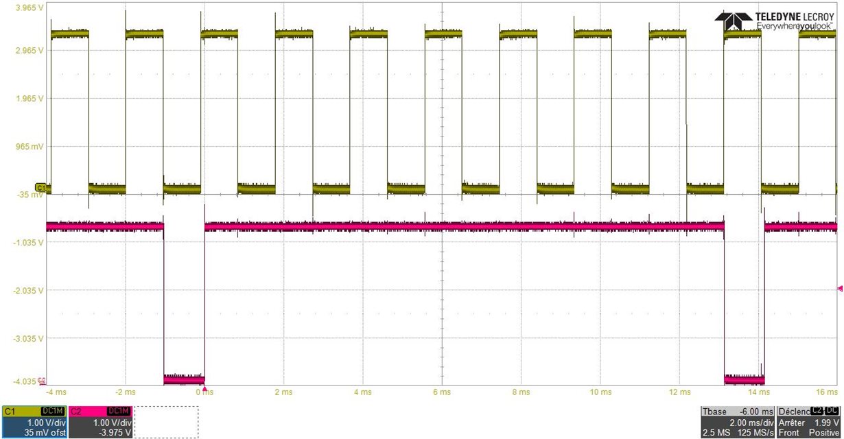

UCD9090-Q1的看门狗功能出现问题。
900µs 将其看门狗超时设置为1ms、并每 μ s 切换一次 WDI 输入、如下所示:
但是、正如您在 C2通道上看到的、尽管我们以比1ms 更高的速率进行切换、但会在 WDO 变为活动状态(我们将其设置为高电平有效)时连续切换一次。
这不是我们的预期、我们认为我们遵循了数据表。
我们关于这个问题的假设是、UCD 每1ms 对信号进行一次采样、并且由于我们与之完全不同步、有时会发生在两个1ms 间隔之间、UCD 在同一水平上检测到 WDI 信号的情况。 如果是这种情况、我们肯定会在我们设置的超时周期内出现问题(但如果我们设置较高的周期、问题会更少)。
克莱蒙特
    Clement
    是的、系统安全装置每1ms 采样一次。 900us 太接近1ms。 是否需要1ms 超时? 通常情况下、这将是更高的超时值、例如几百毫秒还是二级? 例如、如果 WDI 周期为250Hz 且占空比为50%、则如果看门狗超时值较大、UCD 将不会监视信号的变化。
    Yihe
    Yihe、
    我们在航空领域的关键电机控制设备中使用 UCD9090-Q1、因此我们显然无法接受100ms 或二级电压。 不过、我们可以处理最大10ms 的时间
    如果我的理解是正确的、我们需要有一个不是 UCD 的"同步"的 WDI 切换周期。  300µs 我们选择2ms 作为超时周期、并以3.33kHz 的频率切换 WDI 输入(即每 μ s -当然、UCD 不会与我们的实时时钟同步)、这将起作用。 正确?
    或者、使用相同的3.33kHz 切换频率时、可能超过2ms (例如5ms)、以确保我们有多个机会在不同级别检测 WDI 信号。
    克莱蒙特
    是的、这是可行的。
    Yihe
