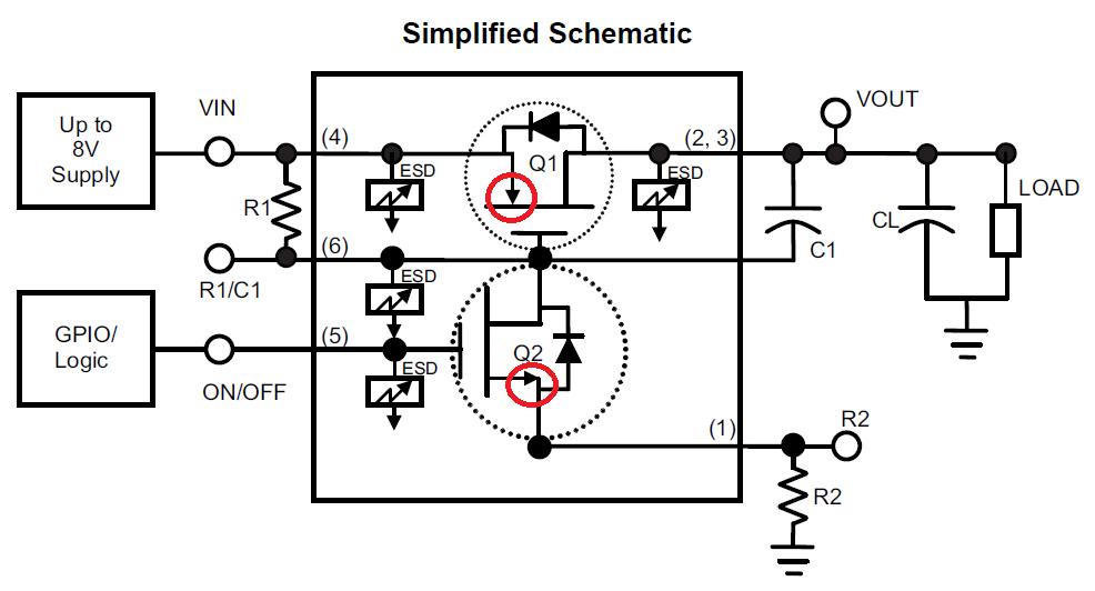

仅供参考、数据表(第9页除外)中的所有图都具有针对 P 通道(Q1)和 N 通道(Q2) MOSFET 的向后箭头。
Q1 (P 沟道 MOSFET)时、源极端子上的箭头应指向远离栅极的位置。
Q2 (N 通道 MOSFET)、源极端子上的箭头应指向栅极。
    您好、Randall、
    感谢您联系 E2E。
    我相信这些图是正确的、您是否参考了以下三端图:
    Image result for nmos vs pmos
    对于两个端子图、我们将其指定为:
