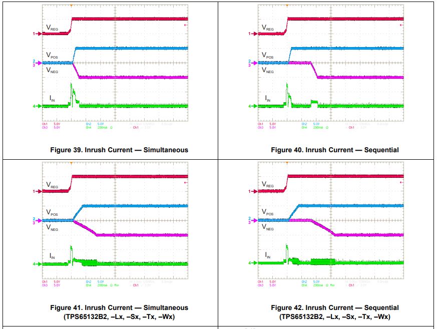

我有这个分离轨转换器从之前的直流/直流转换器(AAT1217ICA-3.3-T1)输出3.3V 电压。 TPS65132在两个输出端仅加载1.6mA (电阻式或线性)。 整个系统由 AAA 电池供电。 布局与数据表中建议的布局相同。
案例1:我打开系统、所有输出被禁用的 TPS、这是正常的。
情况2:我打开系统、并且 TPS 启用输出且浪涌电流如此之高之前的转换器无法维持3.3并进入饱和状态、这种情况是永久性的。
情况3:我在禁用输出的情况下打开 TPS、然后启用正、在负之后、有时误差是相同的。
之前的直流/直流是 AAT1217ICA-3.3-T1 (能够提供600mA 的输出电流)
其理念是降低 TPS 所需的浪涌电流。 系统工作时会放置一个高电容值电容器(200uF)、但在情况2中不会。 我们希望避免使用该电容器。
¿TPS65132可以在6.8uH 或10uH 的条件下工作、甚至可以在更高的条件下工作吗?

    在升压输出 REG、OUTP 和 OUTN 上、您的 TPS65132设计中具有多少电容? 它是否为10uF 或更低、如数据表中的典型应用电路所示? 如果是、浪涌电流不应如此高。  请参阅数据表中的下图、其中显示浪涌电流 低于400mA、因此前置稳压器应能够处理浪涌电流。
    对于升压的最大电感器值、最高10uH 的电感器值应该起作用、但如果您使用高于4.7uH 的值、请检查环路稳定性裕度以确保有足够的相位/增益裕度。

    是的、我有10uF、我们正在使用 TPS65132W 的 EVM。
    300mA 的需求似乎很低、但在由 AAA 电池供电的直流/直流转换器之后、电池必须提供的电流在短时间内高于放大器、这在电池寿命的一半时间内是不可能的。
    在转换器之间使用足够的电容器可以解决这个问题、为了保持电池的寿命不变、这个电容器必须是470uF、但对于我们来说不是一个可行的解决方案。
    我们将把拓扑更改为泵电荷以生成-5V
