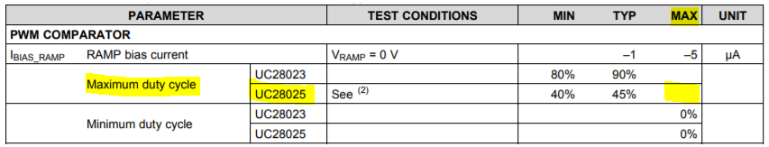

UC28025的最大占空比是多少? 在数据表中、它指出典型值为45%、但最大值为空白。 我们可以保证的最大占空比是多少?
Alfred Logico
    您好、Alfredo、
    您的问题是我们可以保证的最大占空比、答案是我们不保证最大占空比。
    器件的设计、制造和测试均在数据表中详述的限制范围内。
    UC28025的最大占空比未被测试、这就是数据表中未指定它的原因。
    但是、其值永远不会超过50%、这可以通过功能架构方框图来保证。
