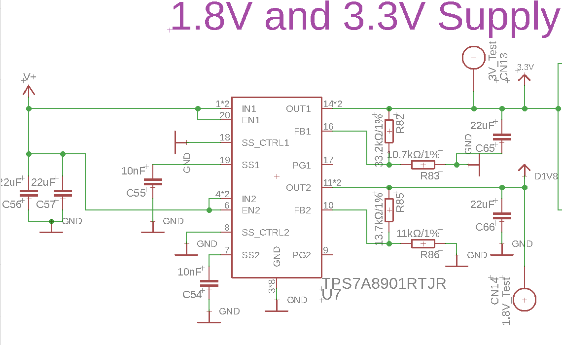

我 在 PCB 设计中加入了 TPS7A89、并最终获得该产品。 当我得到它时、我发现两个输出的电压是相同的电压(~3.55V)。 我还发现电压与两个电源的输入电压相同。 我使用3.7V 锂聚合物电池作为两个端子的输入。 我选择的电阻器值来自数据表中提供的用于设置输出电压的表。
原理图中是否缺少任何东西来实现这一点? 提前感谢!
    您好 Isaac、
    感谢您提供原理图。 我在原理图中没有看到任何东西可以解释 OUT1和 OUT 2都等于 Vin 的原因;但是、NR/SS 引脚位于与输入连接的 EN 引脚旁边。 请进行目视检查、以确保 EN 和 NR/SS 之间没有泄漏路径、例如残留磁通。 请记住、NR/SS 引脚用于过滤内部基准。 如果此引脚连接到 Vin、这也会将输出电压偏置为高电平、因为输出是基准的增益版本。
    另请查看是否有任何方法可以偏置输出电源轨。 有时、在需要多个电源轨的负载中、负载本身中存在泄漏路径、可能会使电源轨偏置更高。 由于传统 LDO 不会灌入电流、因此应由负载在稳压范围内将输出电压拉回。
    非常尊重、
    Ryan
    您好、Ryan、
    感谢您的深入了解。 我刚刚发现制造商从未在 OUTX 和 FBx 之间放置过两个重要的电阻器。 我将电阻器放置在接近这些值的位置、芯片工作正常。 感谢您的帮助!
