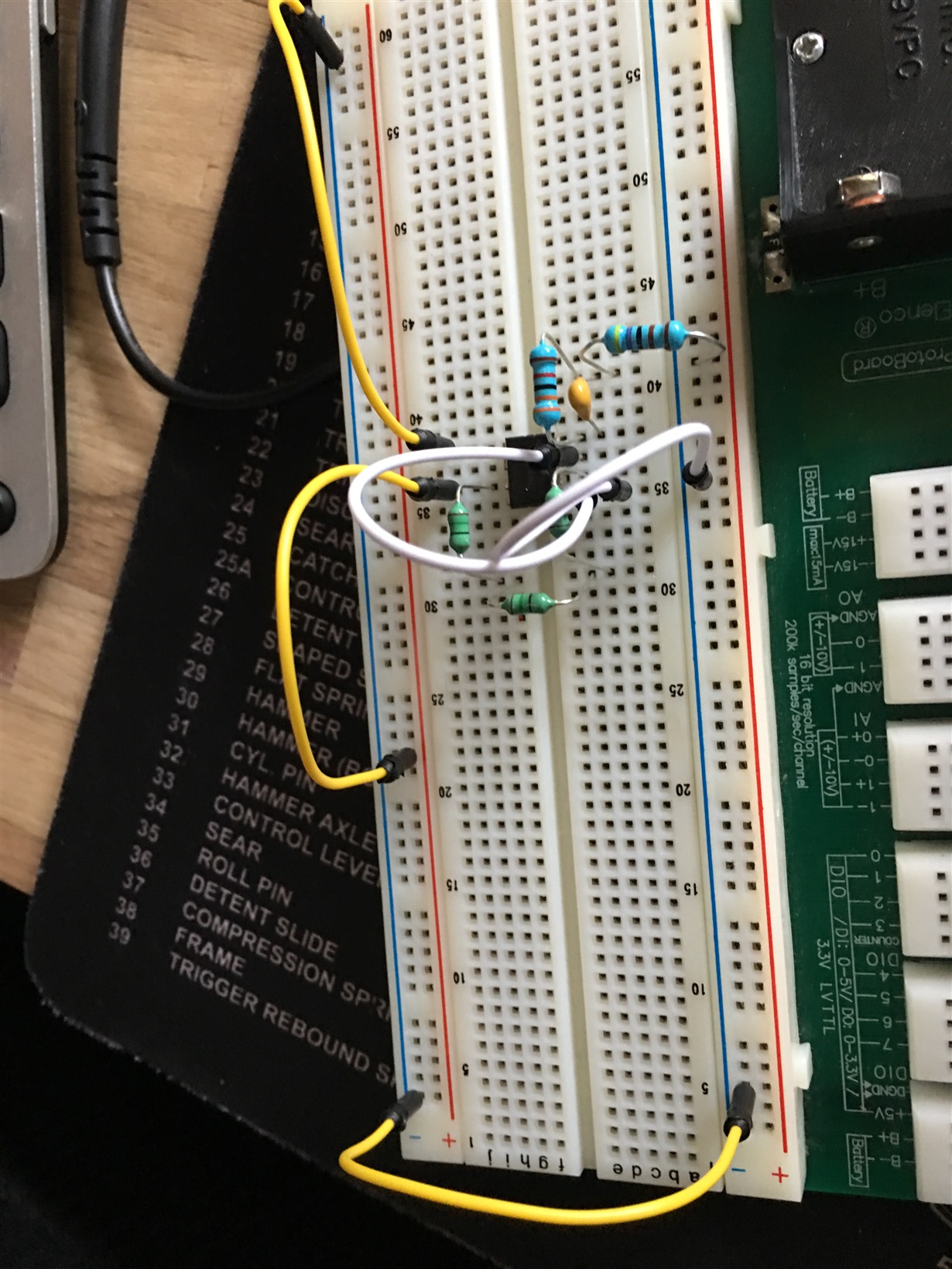

因此、我有 TL 499A、我要使用 Samsung LiMo 电池、然后使用它来创建20V。 我尝试按照数据表中的指南行进行操作、但它基本上只是说:"连接图1中所示的电路、除非在所示的表中指定、并且为 RE1选择一个值。 我不知道我做了什么错、但我知道我做什么、所以我将列出这一点。
1) 1)已将额定电压为3.8V 且电压为4V 的锂聚合物电池连接到 TL499A DIP 的系列2输入端。
2) 2)连接与图中所示完全相同的电路、除了 RE1是22k 电阻器、而不是电位器。
3) 3)尝试不同的 bacagilion 组合、看看我是否有不同的结果... 我不是真的。
请提供任何帮助。 我没有看到使用升压配置的输出电压的均衡、因此如果您有一个也很好的配置。
    你(们)好、Clayton

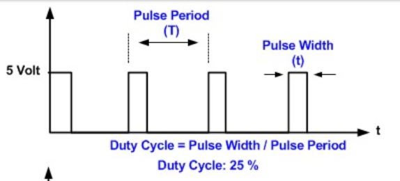

     这是 PWM 波形
    D=犁体宽度/脉冲周期
    好的、我现在看到了。 我使用的是锂电池的直流电源。 这意味着我不会有占空比。 我始终在系列2上获得3.7-4V 直流电压。 那么、我需要在传递到串联 IN2引脚之前创建 PWM 信号、还是使用电阻器值 RE1控制占空比?
    您可以更改 RE1以设置输出电压。 TL499A 可生成 PWM。
    那么、我得到的是... 为2节串联电池提供了一个0.25瓦47uH 电感器、220欧姆电阻连接在 RC 上、47uF 连接在输出电压上、4V 直流电压。 系列1接地、RE2 = 4.7K 欧姆、RE1=27k 欧姆、并且 CP=.01uF。 我的电压低于1、我不明白为什么。 我认为 REF 电压会与1.26伏相比较、这会影响占空比、但到目前为止、我对该电路所做的任何操作都不会改变任何结果。
    如何达到20V? 我想我不理解如何适当地设置占空比。
    好的、 我终于 找到 了。 其他任何遇到此问题的人。
    1) 1)忘记 RC。。。 您不想限制电流、因为我们正在升高电压。 电感器存储电流、因此通过使用 RC、我们实际上会限制电路中的电流量。
    2) 2) 99%的时间都可以忘记 CF。 它是一个电压吸盘...  它 将降低您的输出电压、如果您执行较大的升压操作、这是非常不必要的。
    3) 3)使用 RE1/RE2*Vin 粗略估算输出电压。 显然、您的 CP 值将对并联的电阻器和电容器上的电压产生影响、但一旦电容器充电几乎不需要任何时间、基本上它只是一根导线。
    4) 4)忘记反馈 REF 线、我们不需要它。 它用于偏置开关晶体管、但我们不需要偏置晶体管、因为我们希望尽快升高晶体管。
    5) 5)观察您的电感器温度。 随着温度升高、您的电压效率会降低、因此输出电压会降低。 电压因发热而损失。 我决定了。 使用3个15uH 电感器将更多表面积暴露在空气中、并帮助保持电感器低温。
    6) 6)请勿尝试跳过#3、并尝试将输出端接地以消耗电流... 您可能会烧毁电容器、电感器和电路。
    因此、对于我来说、RE1=33K 欧姆、RE2=4.7K 欧姆、L=(3) 15uH、CP=.01uF、 VIN=4V、最后 VOUT=19.5-20V。 在19.77左右相当稳定。
    这本应该非常简单、但数据表仅显示1个图、用于处理串联1的电压。 我必须弄清楚我在该图中不需要什么来提出实际的升压 电路设计。
    我附了一张照片、以防有人需要参考电路设置。
