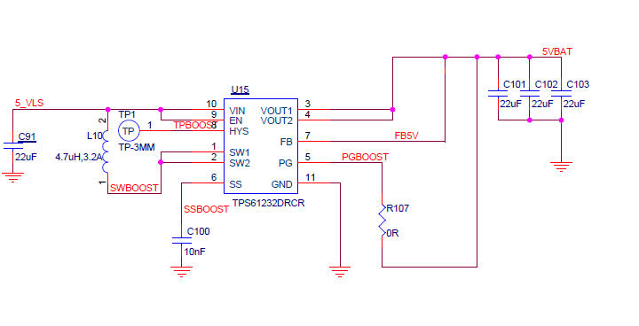

我的新设计中需要升压转换器。 我需要来自锂离子电池的5V 升压输出和负载共享电路。 我在 WebBench 中找到了该部件。
当前 R107不会安装
请查看我的原理图并就此发表评论。
Sebastian
    电感太大、我建议使用1uH 的电感器。
