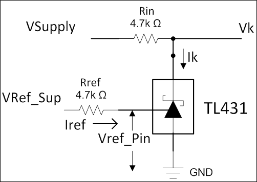

我的客户将在其设计中使用 TL431-Q1作为比较器、类似于下图:
您能告诉我 REF 引脚上允许的最大电压是多少? 即使阴极由12V 供电、它是否为37V?

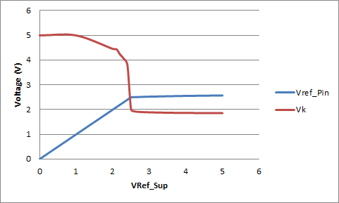

    数据表中未指定基准引脚电压、但电流为。 这是因为、如果基准引脚的电压取决于其电流、并且如果电压高于其典型 Vref、则电流消耗极高、可能超出其绝对最大电流。 如果未对37V 进行电流限制、则其将超出器件的电流限制。 我强烈建议在 Vref 上插入一个串联电阻器、因为这将限制流入引脚的电流、并确保不会超出最大电流。
    例如、在下面的原理图中、流入 Vref_pin 的电流受到 RRef 电阻器的限制。 该电阻器的尺寸是根据 Vref 引脚将经历的最大电压进行选择的。 在下图中、请注意 VREF_SUP 如何随着电压的增加而 保持稳定、但 VREF_Pin 上的电压会因为电流受到限制而保持稳定。 选择该电阻器是为了确保 Vref_pin 有足够的电流正常工作、并且 在引脚上的最大电压下不会导致引脚超过其最大电流限制。
