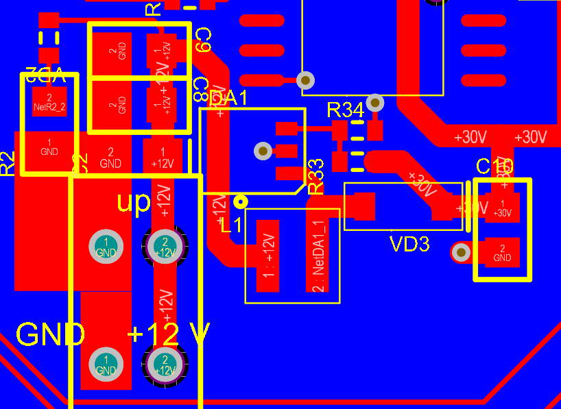

我设计了一个 PCB、在该 PCB 中、我使用 LM2733作为~500mA 负载的源。

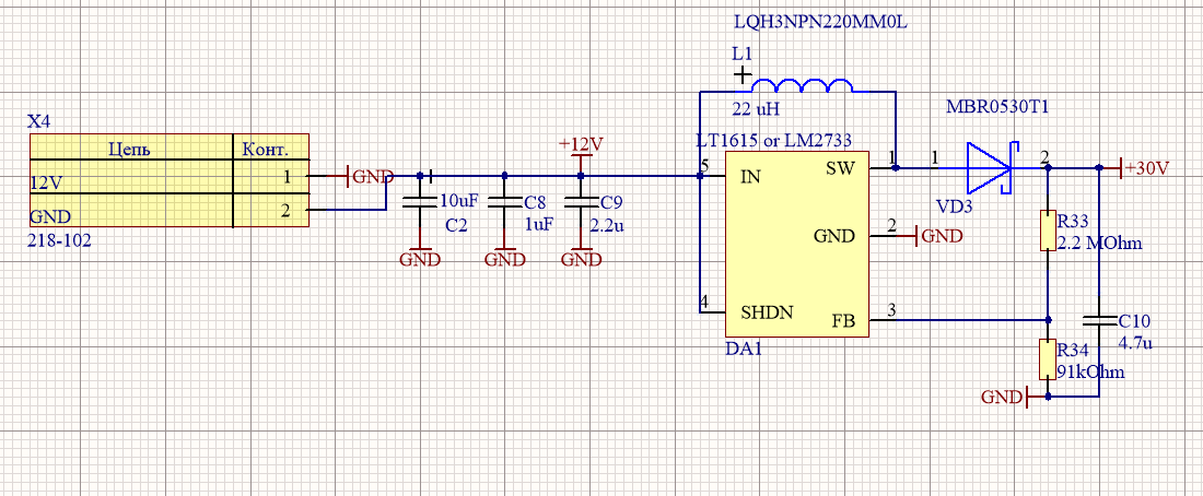

我使用这个代替 LT1615器件。 因此它具有相同的模式。 我使用2.2u 作为输入电容器。 4.7u 作为输出电容器。 82p 与 R1并联。 反馈为2.2meg R1、而 R2为91k。 二极管是 MBR0530。 电感器为 LQH3NPN220MM0。
当没有负载时、当我在输入端以12V 电压开始时、我在输出端得到12V 电压。 当我将 VIN 降低至1.8V 时、VOUT 上升至30V。
当我将一个590欧姆电阻器与 VOUT 串联时、输出电压大约为22-24伏、反馈电压大约为0.9伏。
请向我提供帮助! 我真的感到羞愧、因为我考虑到 ISW 的可用输出电流。

    我建议您选择>1A 和10uH 的电感器。 您还可以分享原理图和布局吗?

    在计算输出电流能力时、我们还需要考虑电流纹波和效率。 有关公式和图、请参阅数据表第15页。 在 VIN=12V、VOUT=30V 时、输出电流大约为300mA
    为了找出您观察到的结果的根本原因、我们需要逐步测试电路。 (在实验之前将电感器更改为>1A 的饱和电流电感器)

    我使用了 IHLP-2525CZER150M8A。 这是我拥有的唯一额定电流高于1安的电感器。
    那么、现在它就像这样:
    开始时 VOUT 等于 VIN;
    2.当我将 VIN 降低至接近2-3伏的某个值时,VOUT 变为+30V;
    3、我将 VIN 设为+12V、在 OUT 处设为+30V。
    负载为590欧姆。
    以下是波形:VIN、VOUT 和 VSW、按原样:
    遗憾的是、但我现在无法实现更高的负载-我没有实现此目的所需的功率电阻器。 590欧姆电阻器为1210、它已经发热很多。

    电感器正常。 您能否在 VIN=12条件下测量 FB 引脚电压? 波形显示、在这种情况下 VOUT 也是12V
