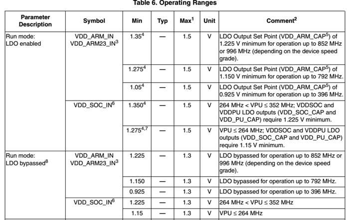

根据 DDR 规格、u11电源电压不小于1.283V
根据 I.MX6规范、U4电源电压低于1.35V 将导致处理器降低频率。

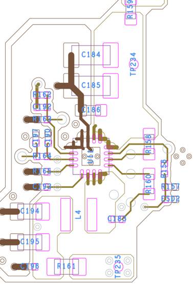

需要帮助分析:

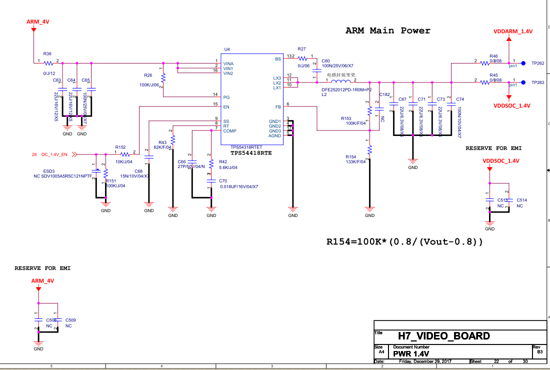

根据测量电压1.27V (U4标准值为1.4V)、1.2V (U11标准值为1.35V)、U4基准电压 Vf=0.7324V、U11基准电压 Vf=0.7062、计算得出。
它与规范中描述的0.8V 1%不对应、
怀疑 CPU 1.4V、DDR1.35V 位置电压过低是 CPU 重启和电源故障无法启动的原因。
两个位置电压过低将导致 CPU 重新启动、无法启动、运行异常风险。 原因是什么?

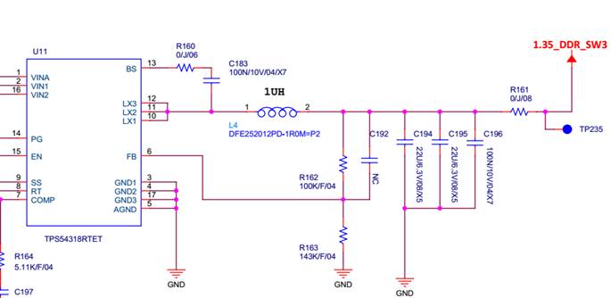

    计算出的输出电压分别为1.365V 和1.407V。 您在电路板上的哪个点测量了不正确的电压? 您能否直接在 R162和 R153处测量它们? 您在 VSENSE 上实际测量的电压是多少?
    如何计算1.365V 和1.407V?
    空载电压也不正确。 两个原理图  如下所示。
    我能看到一些波形吗?  请在原理图中包含 Vout 和开关节点 LXn。

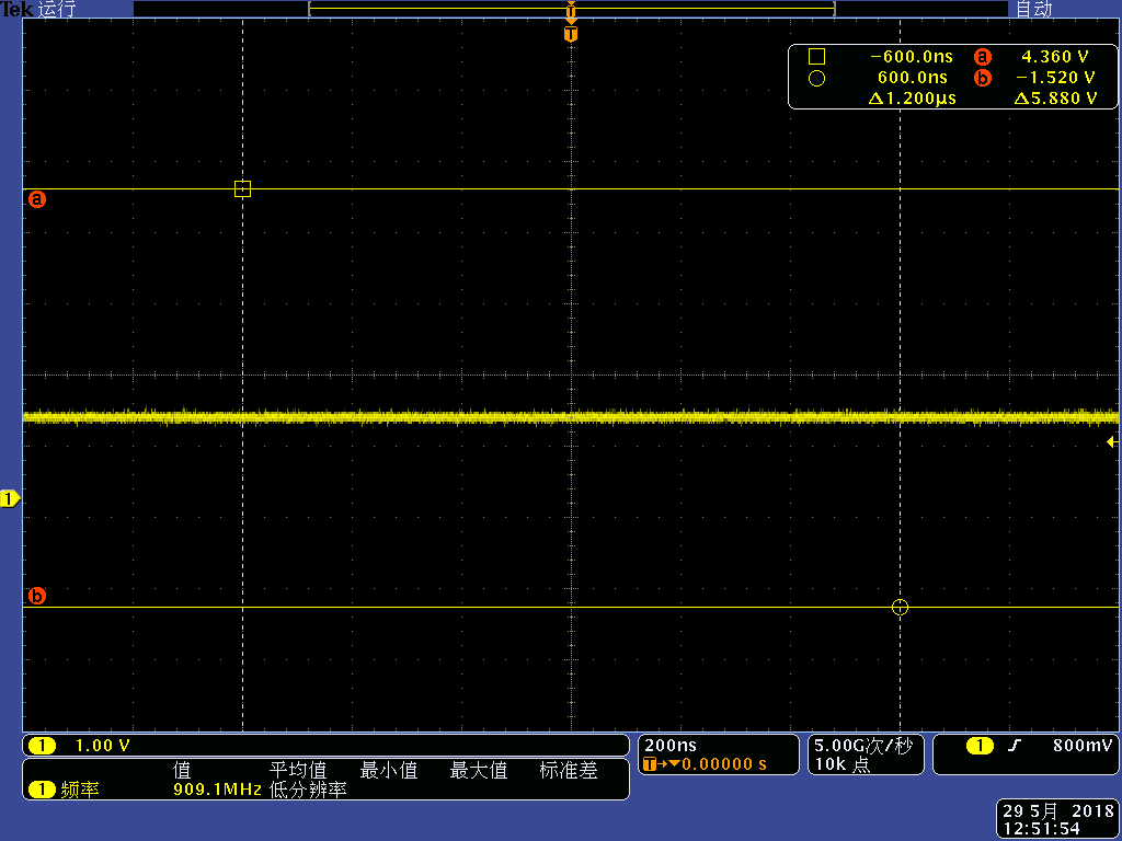

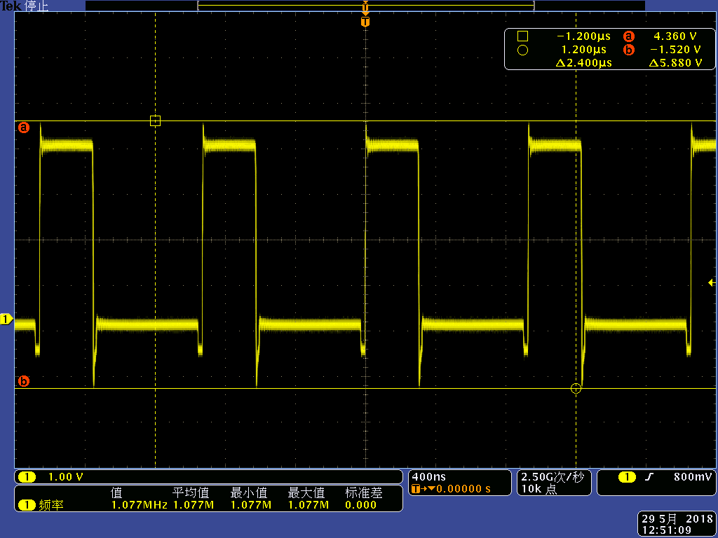

    LX:

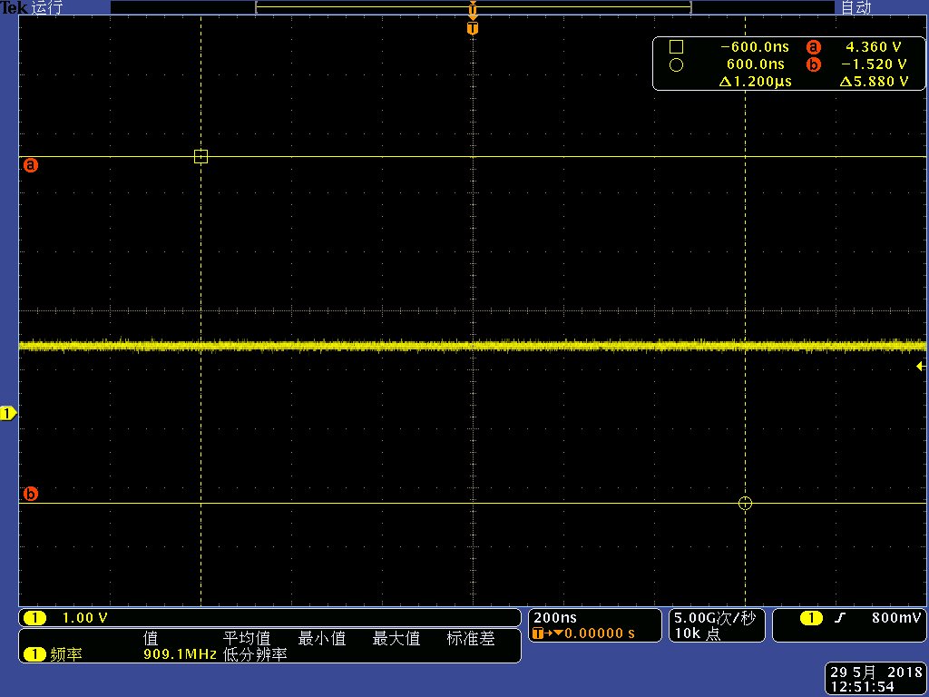

    OUT:μ F
    占空比看起来很低。  在总数中有多少个电路正像这样工作?  您能否测量 VSENSE 电压?
    VSENSE 通常为0.8V、具有 U4位置、VSENSE 为0.703V、Vout=1.230V、正常应为1.4V。
    布局 如下:
    布局是一个8层电路板、具有完整的 GND 平面、u11位置。
    如果 VSENSE 为低电平、则会钳制输出电压并阻止电路进行调节。 您是否超出了电流限制? 此外、在总共多少块电路板中有多少电路板展示了这种行为? 如果只有一个或两个、则可能是 IC 损坏了。
    不应损坏 IC。
    布局是否有问题?
    我没有看到任何明显的布局问题。 很难通过互联网解决细微问题。 您是否有本地 FAE?
    如果担心 VSENSE 受到影响、应测量什么位置?
    它是引脚6。 无论出于何种原因、您的引脚名称都与数据表不同。
