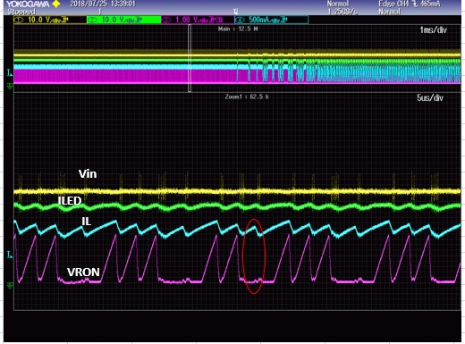

我们的客户正在使用 TI-EVM (TPS92641EVM)评估此器件。
他们发现了一些我们不理解的现象、为什么该器件的运行方式如此之低。
(请参阅以下波形。 条件为,Vi=48V,VLED=27V,IO=1A)
当客户从48V 缓慢增大输入电压(Vin)时、就会发生这种情况。
为什么即使 RON =VRON 的电压较低、IL (电感器电流)也会增加?
(这意味着当 RON 为低电平时高侧 FET 关闭。)

    我很抱歉。 我错误地提供了有关这种现象的一些信息。
    我纠正有关这种现象的信息。
     当 Vin 增大时、这种现象不会出现。 这是 Vin 减小的时候。
     在上面的波形中、有 ILED、但它不是 ILED。 它是 VLED。
     (即使 VRON 较低、也会出现纹波电压。)

     #2:发生这种情况时 Vout 看起来是什么样子?
      >>这似乎是一个纹波电压。 请参阅以下波形。
     #3:这是在特定的时间、加电还是其他的时间?
      >>仅当 Vin 从48V 缓慢下降时才会出现。 当输入电压恢复到48V 时、不会出现这种现象。

    您好、Koji、
    我认为这与 UVLO 阈值有关。 TPS92640/641如果在接近 UVLO 阈值的情况下运行、可能会产生奇怪的行为。 我刚刚在实验室中测试了一个。 它的行为并不完全如此、但我确实看到它尝试以低 Ron 运行。 如果 UVLO 阈值计划在该输入电压下运行、则最好降低该阈值。 可以添加一个外部电路来防止这种情况发生。

    您好、Koji、
    缓慢超过 UVLO 阈值时、TPS92640/641可以以不良方式运行。 需要快速突破 UVLO 阈值(这可以通过具有迟滞的外部电路来实现、也可以在不干扰正常输入工作范围的情况下设置该阈值。

    这是一个单独的电路、 如果缓慢超过阈值、TPS92640上的迟滞会出现问题。  这就是为什么需要在它刚刚超过阈值的位置设置它。  如果电源范围为24-48、则应将 UVLO 设置为低于24V、以避免在接近阈值的情况下运行(这只是一个示例)。  如果他们能够以不需要单独电路的方式对其进行设置、  如果他们希望 TPS92640能够在缓慢超过 UVLO 阈值(例如由电池供电)的情况下关闭/开启、则最好具有单独的 UVLO 电路、该电路会导致引脚上的 UVLO 快速转换。
    当通过缓慢转换的 Vin 达到阈值时、UVLO 可能会在其关闭然后重新开启时出现行为错误。  它禁用 IC 中的某些电路、然后重新启用会导致此问题。  为了避免这种情况、UVLO 比较器的输入不能恰好处于阈值。

    您好、Koji、
    类似的东西。  它达到 UVLO 阈值、但迟滞不允许关断、因此会进入快速关断和导通的模式。
