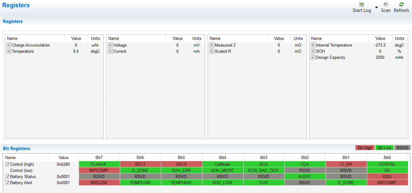

我将 BQ35100EVM 与 EV2400 (0.18版)和 bqStudio (1.3.86版)配合使用。 我将 SAFT 3.6V LiSoCl2 LSH-20电池连接到 BQ35100EVM、并连接了1MΩ Ω 和4.7kΩ Ω 的负载之一。 我通过 I2C 接口连接了 EV2400和 BQ35100EVM、并使用 USB 电缆为 EV2400供电。 我尝试了不同的跳线设置、也启用了 GE 跳线。 但是、当我启动 bqStudio 时、监测计始终读取的电压为4mV、电流为0mA、同时使用两个电阻器。 读取温度似乎是正确的。 我尝试测量电压(3665mV)并使用上述电压校准器件、但我始终收到以下错误:"校准-计算得出的 VIN 增益超出允许的范围。" 此外、除 DEVICE_NUMBER、FW_VERSION、FW_BUILD 之外的所有命令 CHUM_ID 和 STATUS_CHM_CHKSUM 结果为 N/A 请有人告诉我解决这些问题的正确方向吗? 如果需要更多信息或数据、请告诉我、我将提供。 提前感谢。

    您能否发送 bqStudio 寄存器的屏幕截图?

    我添加了寄存器的屏幕截图。

    您的仪表是密封的、这就是您无法执行校准的原因。 您可以看到、在 cotrol 位寄存器中设置了 sec1和 sec0标志、指示器件已密封。 您需要使用 bqstudio 最右侧命令窗口中的命令按钮解封监测计并将其置于 FAS 模式、然后才能校准监测计。

    遗憾的是、所有命令返回 N/A、因此无法解锁器件。

    您没有得到它。 bqstudio 最右侧的命令窗口中有一个 unseal 命令按钮。 命令将返回 N/A、因为器件是密封的。 如果您单击 unseal 命令、然后单击完全访问命令按钮、您将能够访问监测计。 只要您与监测计进行总线通信、就应该能够执行此操作。
