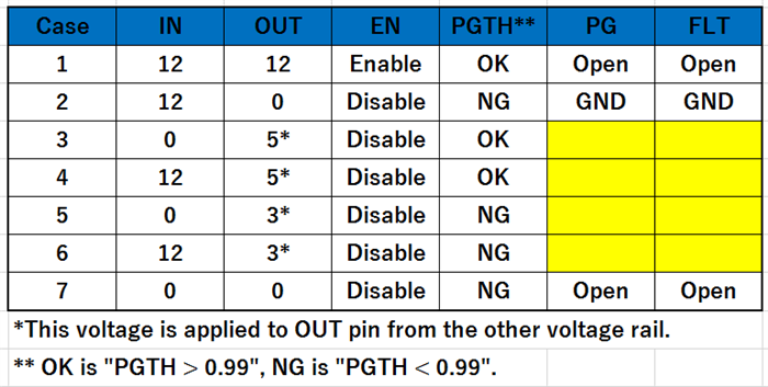

大家好、
我们想知道 Case3、4、5、6 (黄色电池)处 PG 和/FLT 引脚的行为。
如果您有任何信息、请告诉我们吗?
Kanemaru
    您好、Kanemaru、
    对于3、4、5、6情况、器件处于禁用模式(EN=Disable)、因此 PG 和 FLT 输出被拉至 GND
    您能否分享有关此应用用例和终端设备的更多信息。
    Rakesh
    您好、Rakesh-San、
    感谢您的快速回复。
    我还有其他问题。
    我知道、如果 VIN=0V、MOSFET 的 PG 和/FLT 无法导通。
    因此、我想知道为什么 PG 和/FLT 输出变为 GND 电平。
    我将在收到新信息后再次与您联系。
    Kanemaru
    您好、Kanemaru - San、
    在电源多路复用器配置中、PG 和/FLT 控制电路从 VOUT 获取电源、以使开漏 NMOS 保持在 ON 位置。 为了使该功能正常工作、即使 VIN =0V、要求 VOUT 也必须至少大于1V。
