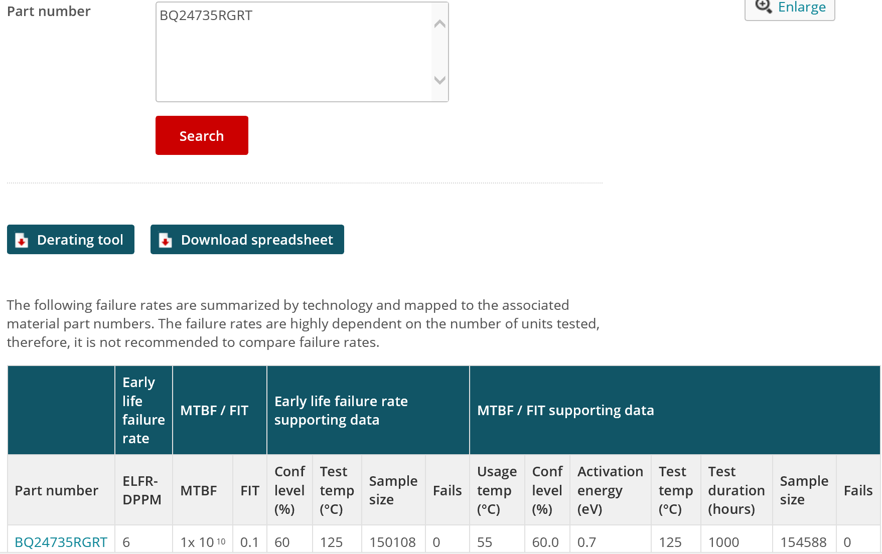

我们在系统中使用 BQ24735电池充电器 IC、您能否分享 MTBF 计算或组件货架期数据。
Shaithanya C
    Shaithanya、
    通过此链接、您可以找到 BQ24735 MTBF 信息。
    谢谢王立先生,我们的问题得到了解决
