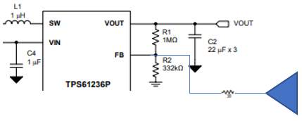

您能 告诉我 TPS61236P 的动态可变输出电压吗?
客户希望通过向 FB 引脚施加电压来更改输出电压。
连接配置如下。
(条件是 Vin=2.5V 至3.6V Vout=3.6V 至5V)
问题1:这是完全正确的吗?
问题2. 当 Q1没有问题时、
     请告诉我可以输入到 FB 引脚的信号的频率范围。
客户 担心相补角。
Yusuke /日本地区
    你好,Yusuke
    我建议将 TPS61230A 用于此应用、因为 TPS61236P 不支持接近 VOUT 的 VIN。
    信号频率应低于100Hz。 原因是转换器需要时间跟随可调信号。
    Li-San、
    感谢您的友好支持。
    "TPS61236P 无法支持接近 VOUT 的 VIN。"
    您能告诉我 这个原因的详细信息吗?
    客户需要 ILIM (最小值)= 6.5A。
    Yusuke /日本地区
    您好、Yusuke -San
    请参阅数据表第4页的"建议运行条件"表、VIN 应低于 VOUT-0.6V、其中 VOUT 是通过反馈分压器设置输出电压。
    由于您的应用中的最大输入电压为3.6V、因此最小设置 VOUT 应为4.2V。 否则、器件可能会进入不需要的工作模式。
