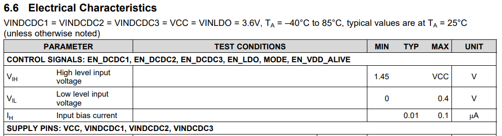

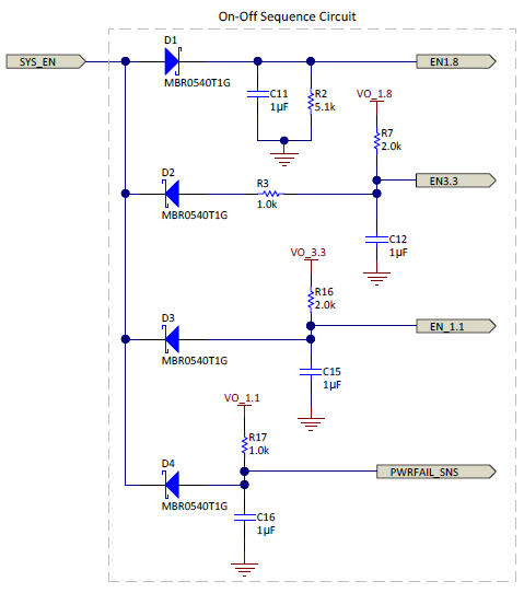

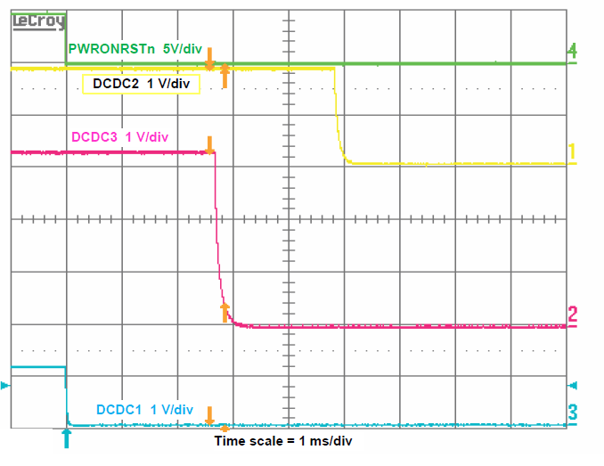

大家好。 我在文档"使用 TPS650250为 AM335x 供电"中看到、我们使用 RC 电路为 TPS650250执行断电序列。 我们可以看到序列将 DCDC1至 DCDC3至 DCDC2。 当 SYS_EN=0时、假设 二极管的 Vf 为0.7V、大于数据表中额定的 VIL=0.4、客户是否有关闭 Vo_1.1的风险? 另一个问题是、如果 EN=0、EN3.3的电压也将大于0.4V。 我们如何正确执行该断电序列?
    LIN、
    这些是肖特基二极管(www.onsemi.com/.../MBR0540T1-D.PDF)、其 VF (正向电压)往往比常规二极管低得多。
    在大多数情况下(-40°C 时除外)、正向电压可能为0.4-0.5V、大多数 TPS650250器件的 VIL 值实际上会识别出高于0.4V 的低电平值
    这就是此设计工作的原因、AM335x+TPS650250已使用这些肖特基二极管进行了全面测试、但如果您希望保证 VF 始终为<VIL then you would need to pick a different Schottky diode to ensure VF<VIL under all corner cases across temperature.
