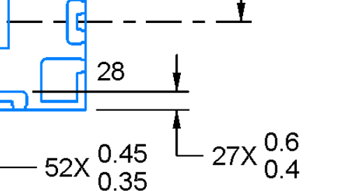

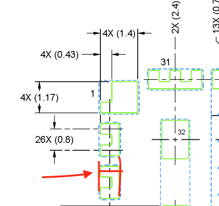

在 LMZM33606封装图中查找焊盘长度时遇到问题。 我用红色标记了我在图像中查找的尺寸。 我是否错过了它?
David
    David、
    它在以下位置为0.4分钟、0.6最大27个位置:
