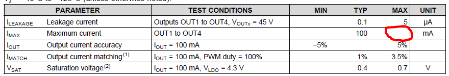

大家好、团队、
我知道一个输出的 Imax 典型值为100mA±5%。
当4个输出连接在一起时、Imax 是多少? 典型值400mA±5%?
我担心是否可以容忍400mA+5%(420mA)的电流。
如果您知道 Imax 的最大值、请告诉我。
加藤
    您好 Kato、
    是的、你是对的。 四个输出可连接在一起以获得更高的电流、总电流为400mA。
    您好、Shirley - San、
    我要问的是、当4个输出连接在一起时、Imax 的最大值。 我想知道400mA+α α 的"+1"部分。
    在客户的系统上、启动时它将立即达到410mA。 我提出了一个问题、因为我想检查这是否可以接受。 数据表中未显示 Imax 的最大值。 是否可接受高达400mA+5%(420mA)的电流?
    加藤
    您好、Kato-San、
    由于一个通道可承受100*(1+5%)mA 电流,因此4个通道的400*(1+5%)mA 电流是可以的。
    您好、Shirley - San、
    感谢您的回答。
    还有其他问题。
    请告诉我未指定 Imax 最大值的原因。
    加藤
    您好、Kato-San、
    数据表中的100mA 是器件的典型最大电流。 考虑到精度、100mA+5%的实际电流是可以接受的。 因此、您最多可以将电流设置为100mA。
    器件可承受的绝对最大电流可能高于该电流。 但不建议也不保证。
