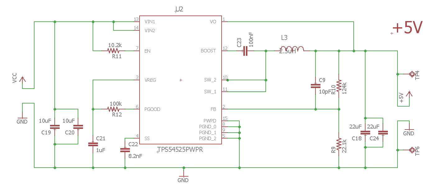

我有一个基于 WebBench 设计的 TPS54525设计、具有11-13v 输入和5V 4a 输出。
我在下面执行的2个测试是在2安培负载下完成的。
我遇到的问题是:

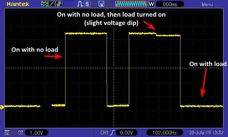

如果我在无负载的情况下打开电源、则达到正确的电压、施加负载时、电压稳定、电源按预期运行。
但是、如果我在已连接负载的情况下打开电源、则电压输出保持为0v、因此电源无法按预期运行。
我已经查看过数据表、但似乎找不到有关这种情况发生原因的任何信息。
这在3.3V 和5V 电压轨上都发生、这两个电压轨都使用同一个芯片。

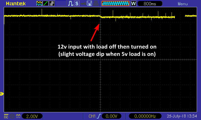

根据 Jason 的要求、我已附上 VIN 和 VOUT 示波器结果、所有结果均适用于5V 电压轨。
看起来电源甚至没有尝试达到正确的电压。

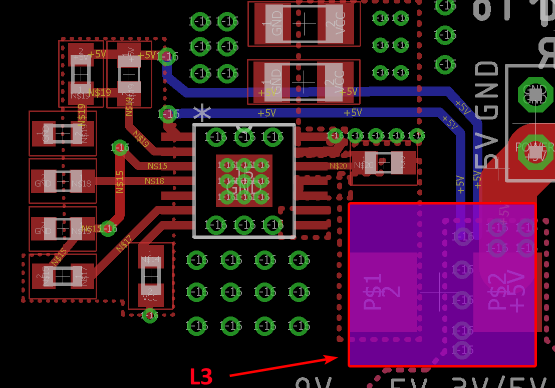

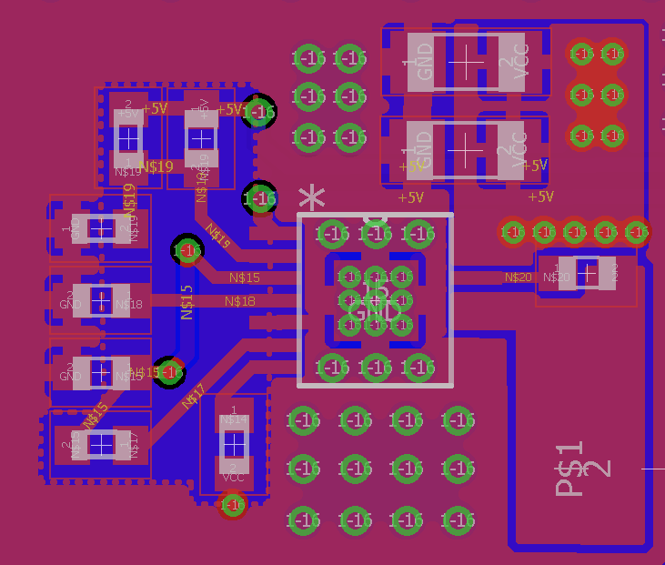

我已经检查了 PCB、一切都很完美、没有短路、没有明显的设计问题或制造问题。
如果有任何建议,将不胜感激。

    在示波器中使用1ms/div 时、您能否在 Iout=2A 时提供 SW、Vout 波形?
    1.您提到"如果我在已连接负载的情况下打开电源、电压输出保持为0v "。
    需要您的输入:检查0V 至12之间的电源? 从中间电压转换为12v? 在同一范围内捕获输入电压、输出电压、EN、SW
    添加负载时、VOUT 波形似乎没有什么小动作、这是奇怪的。 通常情况下、Vout 会有一个小的上升趋势...
    3.尝试在添加负载时使用 EN 引脚启用器件。
    设置:VIN 12V、EN 0V、ADD LOAD-->EN 0V 至5V。 检查输出电压、是否正常工作?
