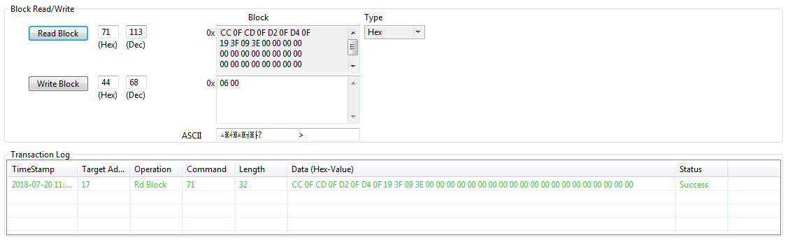

我正在使用 BQ4050 IC 开发 BMU。 我需要做的是找到 Bat 引脚电压的地址。
我已成功将 0x09的电压寄存器导入到 Arduino 中、但我无法对 Bat 引脚电压执行相同的操作(地址113)
对此有什么想法吗?
谢谢你
    SBS 电压(0x09)是一个字读取、但 DASTATUS1 (0x71)是一个块读取(32字节)。
    下面是使用"高级命令 SMB"的示例:
    我们可以获得以下信息:
    电芯电压1 = 0x0FCC
    电芯电压 2 = 0x0FCD
    电芯电压 3 = 0x0FD2
    电芯电压 4 = 0x0FD4
    电池电压= 0x3F19
    电池组电压= 0x3E09
    Swami
    非常感谢!!! 我解决了问题。
