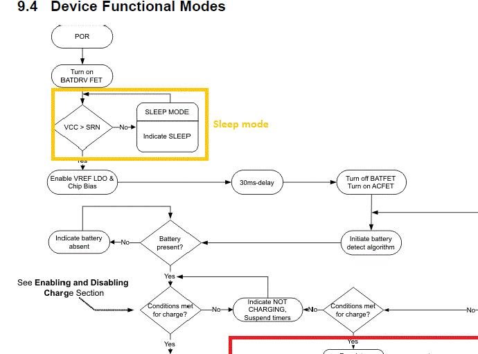

尊敬的 Jing、请参阅 bq24610数据表的第25页(器件功能模式)。 如果 VREF LDO 接通、在30ms 延迟后 、ACFET 将接通。 请参阅下图(CH1是外部电源、CH2是 ACDRV 引脚、CH3是 VREF 引脚)。 此时、电池电压约为12V。 延迟时间超过30ms、但行为 正确。

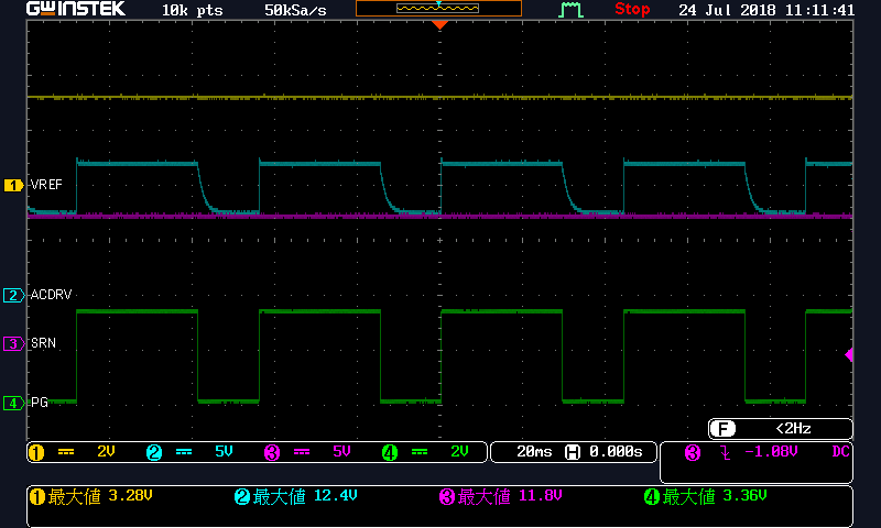

请参阅下图(CH1是外部电源、CH2是 ACDRV 引脚、CH3是 VREF 引脚、CH4是电池电压)。 此时、电池电压约为12V。 您可以看到、ACDRV 引脚会振荡。 但 VREF 已开启。 此时、bq24610的 STAT1引脚处于开启状态(正在充电)。 如果我降低外部电源的电压、ACDRV 引脚将等于 VCC 引脚的电压、VREF 引 脚为0V (VREF LDO 关闭)。 如果我增大外部电源的电压、则 ACDRV 引脚将等于 VCC-6V、VREF 引 脚为3.3V (VREF LDO 打开。)。  如果外部电源的电压保持在12.8V、则 ACDRV 引脚将持续振荡、VREF 保持在3.3V。 因为我的外部电源是锂离子电池、所以它的电压不是恒定的。 如果它的电压处于某 种转换电压电平(它与负载的电池电压有关)、则会导致一些问题。 因为此时充电电流为零、但 STAT1指示充电器 IC 处于充电阶段。 可以 给我 看一下吗? 谢谢。

    您能否帮助检查/测量 VCC 和 VSRN 电压间隙、因为 IC 可能会进入睡眠模式条件。 bq2461x 会自动将适配器或电池电源切换到系统负载。 在上电或睡眠模式期间、默认情况下电池连接到系统。 电池从系统中断开、然后适配器在退出睡眠模式30毫秒后连接到系统。 自动先断后合逻辑
    防止选择器切换时击穿电流。

    尊敬的 Paul、我将使用示波器测量 VCC 和 VSRN 电压波形。 我有疑问 、应在睡眠模式下关闭 VREF LDO (通过数据表)。 但在本例中、VREF LDO 已开启。 VCC 和 VSRN 之间的电压差值会导致 bq24610进入睡眠模式? 我进行实验、当我增大或减小外部电源的小电压(0.1V~0.2V)时 、bq24610 将处于正确状态。 它看起来像是一个点、而不是会导致 ACDRV 引脚振荡的 VCC 和 VSRN 之间的电压差间隔。 谢谢。

    尊敬的 Paul、请参阅下图。 bq24610的 PG 引脚被拉高至 VREF (3.3V)。 PG 引脚和 ACRDV 引脚 同时振荡。
    此时、您可以查看下图以找到 VCC (外部直流适配器电压)和 SRN 之间的关系。
    下图显示了 ACDRV 引脚振荡时 STAT1引脚的状态。
    VCC (适配器电源)由 直流电源供电、电池为3节串联锂离子电池。 当 VCC 闭合 至3节串联锂铁电池电压(间隙约为0.7V~1V)时,将发生振荡。 您必须缓慢增大电源电压才能找到这一点。 在我的系统中、VCC 来自4节串联锂离子电池。 因此,我担心这种情况。  当4节串联电池处于 特定电压状态( 3节串联电池和4节串联电池之间的电压差  不是很明显)时、用户会看到充电 LED 亮起(STAT1引脚被拉至低电平)、但此时充电电流为零(因为 ACDRV 引脚不稳定)。 此外,我还有另一个问题。  如果   在充电完成后未移除外部电源、则当电池的电压下降到低于再充电阈值时、充电是否会重新启动(电池的压降是由外部负载引起的)。 谢谢。
