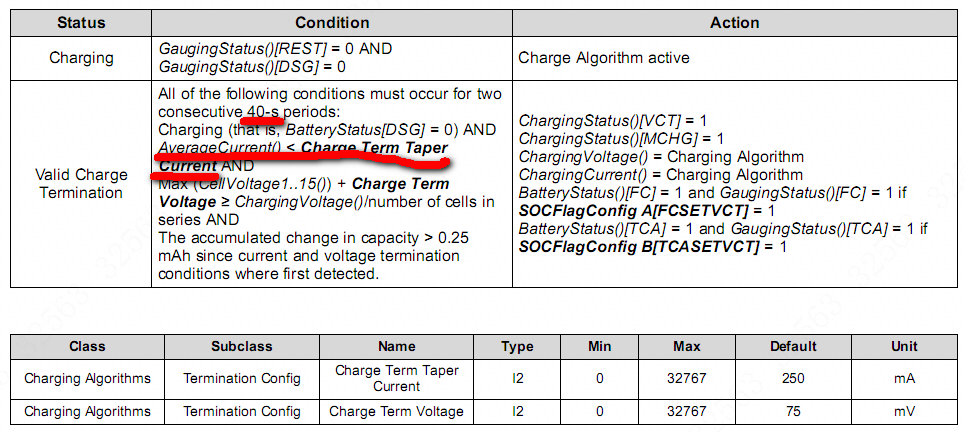

我的客户现在正在使用 BQ78350、发现电流未达到阈值、但 SOC 认为它是100%。
阈值为1.62A、 软件阈值为默认250mA。
请帮您检查一下。
