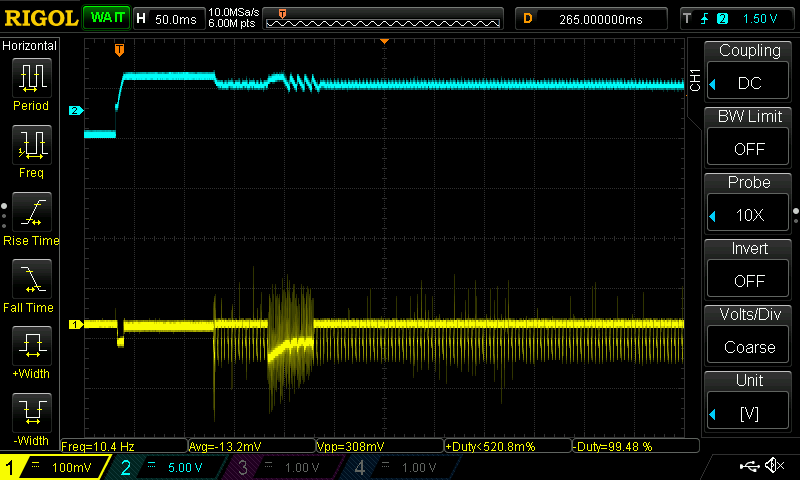

    此处为"正常"启动期间的输出电压(黄色轨迹线):
    以下是在"正常"启动期间流入 Vin 的电流(黄色轨迹线):

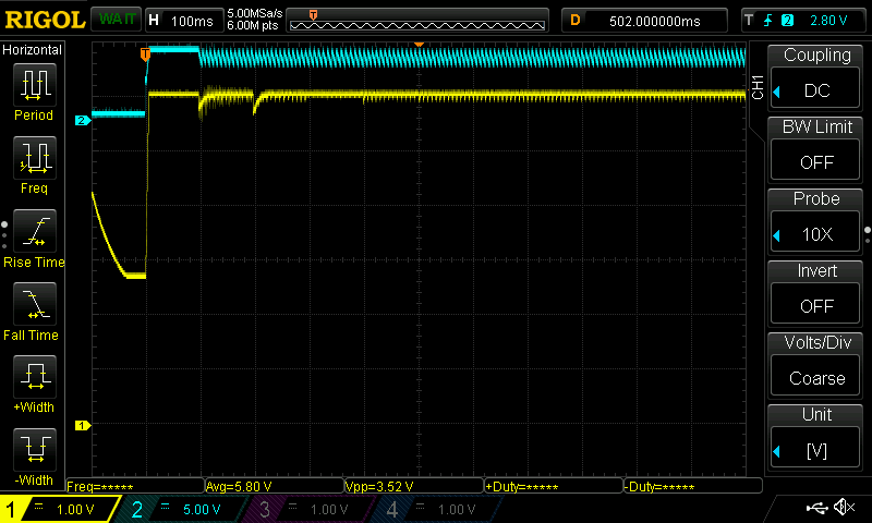

    以下是具有良好启动状态的 switch_node 上的电压:
    以下是"错误"启动期间的 Vout:
    以下是"不良"启动期间的电流:
    以下是开关节点上出现"错误"启动的电压:

    请注意、我正在打开 DCDC 转换器(蓝色线迹表示使能引脚、请忽略其上的噪声、这是范围界定问题)、然后我将在100ms 后打开电机。

    我问您 VCC 电压轨来自哪里的原因是 TPS61089 VCC 引脚无法为外部负载提供过多电流。 如果该 VCC 来自另一个电源轨、则没关系。
    电机负载是一个无功负载、它不同于 WenBench 仿真中的电阻器。 因此、可能需要仔细设计绳索补偿。 在您显示的波形中、当设备启用时、输出电压正常为6V。 然而、在电机负载下、SW 引脚在很多开关周期内不会旋转、然后将再次开关。 这就是输出电压下降的原因。
    他将帮助我分析您是否可以提供 SW 引脚波形、电感器电流和负载电流。 请放大波形、因为我可以清楚地看到它们。

    如果您有电流探头、这将会很好。 将一根导线与电感器串联、并使用电流探针监测电感器电流。 如果您没有分流电阻器、请使用分流电阻器和差分探头来监测分流电阻器两端的电压。
    您好、Zack、
    我今天已进一步追查了这个问题。 结果是由于负载开启时 Vin 降至2.4V、而芯片的 UVLO 开始踢进。 现在、我缓慢地斜升负载、系统工作正常。
