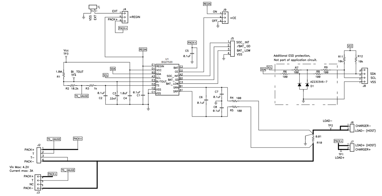

我使用的是 bq27520g4。
我根据 SLUSB20B 中的典型应用原理图创建了自己的原理图。
以防万一、下面是图表:
我对电池上的电压和流过电池的电流在这里的测量方式感到困惑。  让我们考虑一下简化方案:
据我了解、电池上的电压被视为 BAT 上相对于 GND 的电压(我们可以将其称为 V_meased)。 如果没有负载、一切都很好、测得的电压等于电池电压(V_meased == V_CELL)。  但是、当我们连接负载时、电流将流经电池(I)、 以下关系将保持为真:
V_meased = V_CELL - I * R_sense
如果 电流方向 发生变化(充电)、则公式为:
V_meased = V_CELL + I * R_sense
因此、我们仅在电流不流动时测量正确的电池电压。 充电或放电时、我们无法测量电池的精确电压。 例如、如果 R_sense = 20毫欧且 I = 2A、则压降为40毫伏 、这是相当大的。
假设 bq27520-G4在测量电流的帮助下对测量的电压值进行补偿是合乎逻辑的、但我看不到会发生这种情况。
有人能向我解释一下它是如何工作的?
    尊敬的 Anton:
    你是对的。 如果不这样做、监测计将不会考虑其自身消耗的泄漏电流。 另一种替代方法是将监测计参考 BAT-、而检测电阻器的另一侧将连接到负载-。 这将防止电流期间检测电阻器的 IR 压降、监测计将考虑由 OCV 测量自行消耗的功率、并相应地调整剩余电容和误差。 但愿这对您有所帮助
    谢谢"

    你好,Onyx!
    感谢你的帮助。 我听从了你的建议,“要将电量监测计参考 BAT-而检测电阻器的另一侧将连接到负载”。 现在、我测量正确的电池电压、即使在电流流流过时也是如此、非常好、谢谢。

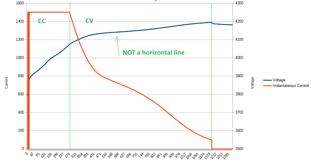

    但是、现在我还有另一个问题:
    我连接了充电器(在电阻器 R_LOAD 之前所在的同一位置)。 我使用标准 CC/CV 算法进行充电。
    问题是、充电器再次不直接测量 V_cell、而是测量
    因此、充电器会在真正需要充电器之前从 CC 区域移动到 CV 区域(因为它认为已达到必要的电压)。  一切看起来都是这样的:
    因此、充电过程与标准 CC/CV 算法不对应。  请告诉我、这有多重要、如何解决? 通常、我会尝试理解所有这些、以便 为我的单元完成学习周期。 如果充电过程看起来如此、培训周期是否会成功?
    尊敬的 Anton:
    没关系。 充电过程对学习周期并不重要、因为在充电过程中会学习到注释。 放电和休息时间是关键、因为在放电期间会学习电阻、在休息期间会学习 Qmax。
