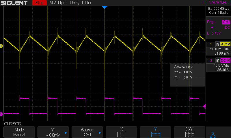

我有两个基于 TPS53353的直流/直流转换器。 它们的工作电压均设置为3、6V、两者都是相同的组件。
我不知道为什么我在一个转换器中向 VFB 引脚注入的斜坡(下图)有一点不同、它们都在50mV 左右。
问题是为什么:一个锯齿说 不 是"理想"?
我看到它们都具有噪声和尖峰、但为什么斜坡不连续、我们可以观察到峰周围有很大的下降。
我将振幅降至30mV、因此这不是原因。 第一张图片是具有良好的斜坡
    当您看到类似的偏移时、它表示串联电感。  信号路径中是否有高 ESL 分量或长而细的布线?  两种 PCB 布局是否完全相同?
    布局相同、跟踪相同、已克隆整个布局。 电感器周围的接地平面过孔仅有一些小差异。
    看起来与布局相关。
    解决该偏移的任何可能的解决方案? 更好的接地、一些额外的电容器?
    杂散电感在接地路径中与信号路径中一样容易、因此这是可能的。 这也可能是由于测量技术造成的。 您能否在探头上使用非常短(< 1cm)的接地线重新测量斜坡信号? 我通常拆下塑料桶盖、并在外露的接地桶周围缠绕总线的短"猪尾"。
    测量结果是这样。 没有鳄鱼 我有一个"特殊"的手工制作的铜丝丝弹簧、它很锋利、放置在 GND 过孔上。
    我是怎么做的。 希望我看看您的两个布局/
    方形 VIAS 是到内部接地平面的过孔、顶部和底部也有接地平面。 红色顶部-蓝色- BOTT。
    输出电容和输入电容位于底部、与 TPS 输出电容右侧、输入电容位于 TPS 的左侧。
    电感器是右侧的方形。
