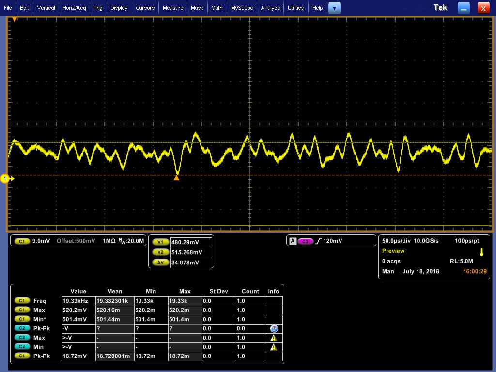

我们有一位使用 TPS53681设计0.5V 90A 直流/直流电源的客户。
测试的电压纹波大于30mV p-p,根据数据表,我们可以看到当 VIN=12V、Vout_A =0.9A、IoutA =30A 时,TI 测试的输出电压纹波小于10mV p-p
 您是否有 VIN=12V、Vout_A = 0.5A、IoutA = 90A 的测试数据、使用 TI EVM 时输出纹波可以达到多低?
您能否提供一些建议来降低电压纹波? 实际上、客户希望将纹波降至5mV p-p
谢谢。
这是 schematics.e2e.ti.com/.../tps53681.zip

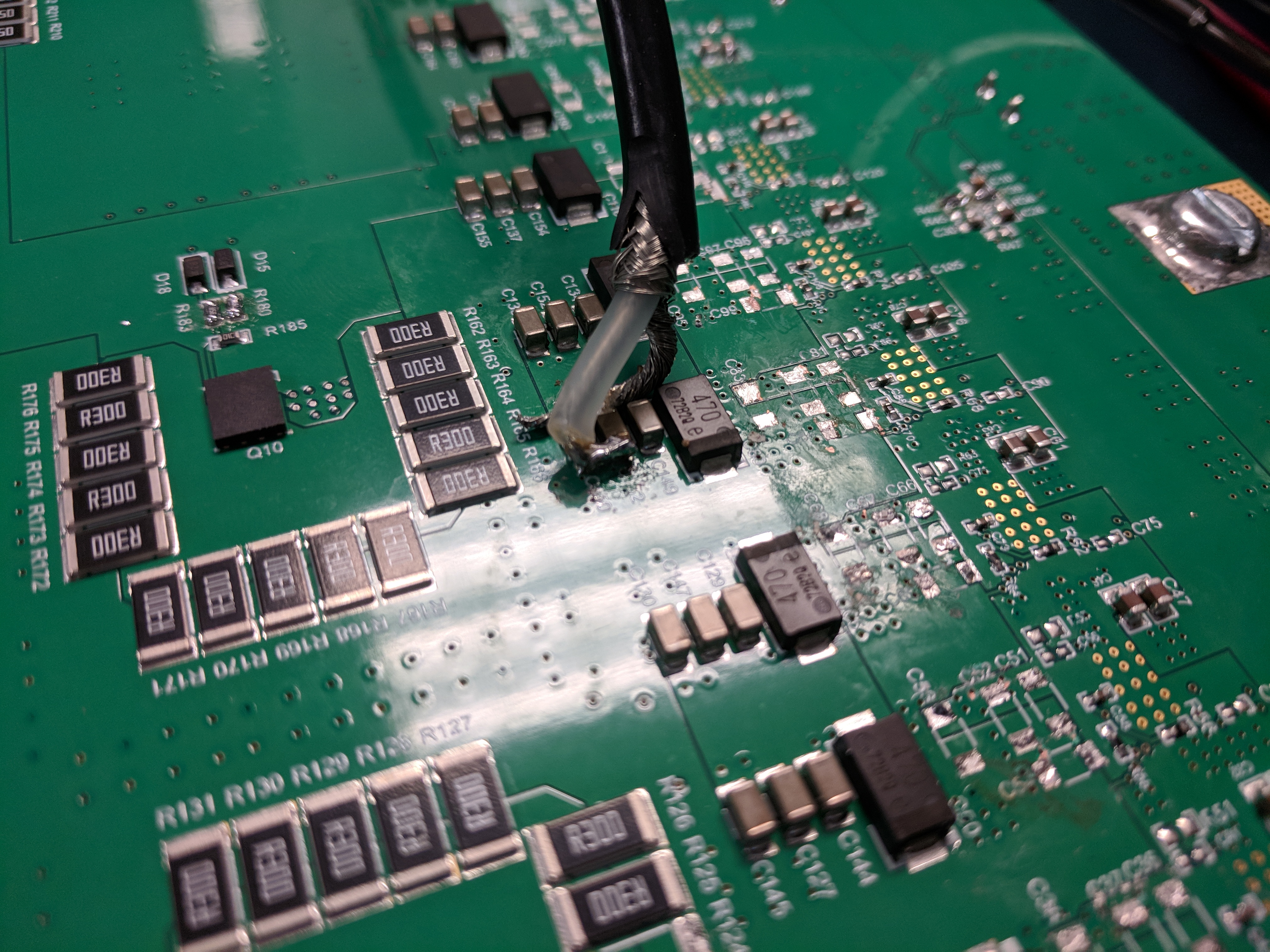

    确定降低纹波电压需要采取哪些步骤的第一步是确定实际的纹波。 假设稳压器稳定并正常运行、则波形似乎比开关稳压器纹波看起来的噪声更多。 此测量是否使用差分探头完成? 我的工作台上有一个 TDP1000、它会对测量产生很大的噪声、以至于我根本无法将其用于纹波检查。
    我不建议使用探头、而是使用切割的 BNC 电缆焊接在输出电容器上、并 将其直接连接到示波器输入端(设置为1MΩ Ω 阻抗)。 这将为您提供捕获真实纹波的最佳方法、尤其是在目标为5mVpp 时。 没有任何普通探头、无论是有源探头还是无源探头、都不会让您放心地获得该分辨率。
    初始测量的探测点在哪里? 理想情况下、您需要在反馈点本身(VOUT 和接地感应线路连接的位置)或在 MLCC 输出电容器上进行尽可能靠近负载的探头。 在大容量电容器上进行探测会得出与在调节点进行探测不同的结果。 在您的原理图中、我都是使用令牌 MLCC 的大容量电容、这不足以减少高频纹波。 CPU 在不同的页面上是否有更多的陶瓷电容器(47µF、22µF、10µF 等)?

    感谢您的支持。 ‘s VIN = 12V、Vout_v = 0.5V、IoutA = 30Al 时、输出电压纹波约为8mV p-p、我还想知道负载电流从30A 上升90A 时、电压纹波是否合理地增加了三倍。
    我仍会检查您的探头设置以确保其正确、但如果您看到纹波增加很多、则可能有其他问题。 通常只会看到几毫伏的增加。
    您对 IC 使用什么补偿设置? 由于交流增益过大或斜坡非常小、此设计在较高负载时可能会略微失去稳定性。 尝试0.5或1的交流增益和200mV 的斜坡。
