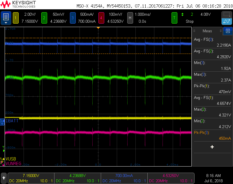

当我使用5V 输入扫描 VBATT 和 IBATT 时、我注意到电池路径上的一些电流/电压尖峰、我想更好地理解这些尖峰。 我已经能够使用电池仿真器和实际电池重现此问题。 尖峰似乎是随时间变化的、具体取决于 IBATT 和 VBATT 的值。 CV 阈值当前设置为4.35V、ICHG = 2.8A、I_IN = 3.25A (最大值)。
充电器看起来几乎会关闭所有高侧 FET 并将电流直接倾入电池。  这可能是一项可提高效率的功能、但我在数据表中没有看到这种行为、我们希望验证这是否为预期行为。
条件1: V_IN = 4.77V (CHG IN 时);I_IN = 1.771A;VBATT = 4.35V;IBATT = 1.75A (未观察到尖峰)
条件#2: V_IN = 4.65V (CHG IN);I_IN = 2.22A;VBATT = 4.29V;IBATT = 2.22A (具有0.45A PPK 峰值)

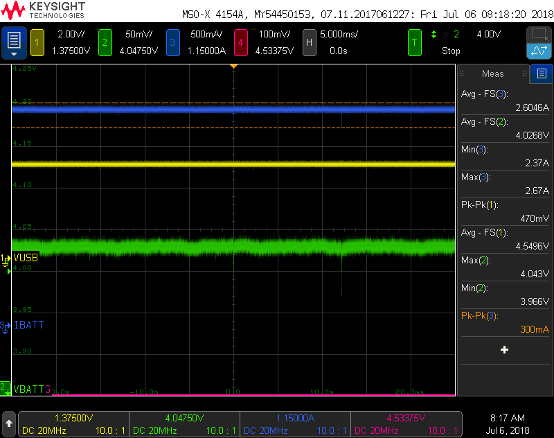

条件3: V_IN = 4.55V (CHG IN 时);I_IN = 2.61A;VBATT = 4.03V;IBATT = 2.61A (无尖峰)
有什么想法在特定充电电流下会导致这些尖峰? 这是预期的吗?

    我们希望收集更多信息。 输入电压为5V 或更高时、充电器如何工作? 是否有任何系统负载? 当它连接到决定 Vin DPM 的充电器时、在没有任何负载的情况下的输入电压是多少? 连接充电器和电池仿真器或电池的电缆有多长?

    •       输入电压为5V 或更高时、充电器如何工作?  5V
    •       是否有任何系统负载?  重新生成了系统负载(高达500mA)和无系统负载时的问题。 独立于负载的电流尖峰 PPK。
    •       当它连接到决定 Vin DPM 的充电器时、在没有任何负载的情况下的输入电压是多少?  测试期间为4.8V 或5V
    •       连接充电器和电池仿真器或电池的电缆有多长?  约1m (18 AWG 导线、带一些 DCR)
    在 BQ25895M EVM 上重现此问题相对容易。 我将附上一些幻灯片、其中显示了一些波形以及每个波形使用的 I2C 寄存器设置。 当我从5V 向下降低 VBUS 电压或如果我在电池仿真器上增加电池电压(接近4.3V)时、我能够在 IBATT、VBATT、VUNREG 等引脚上产生尖峰。 如果使用4.8V PSU、尖峰从较低的电池电压开始、并且最初看起来是以30kHz 频率周期性的(接近 VBATT = 3.8V)。 随着 VBATT 增大、尖峰的频率会降至~850Hz、最终会随着 CV 模式逐渐切断流入电池的电流而消失。
    对于我们的电池、尖峰看起来不会超过3A 充电电流(最大值)、VBATT 也不会超过4.35V、 因此、这些不会降低电池性能或造成任何安全问题、但我们仍可能了解出现这些问题的确切原因以及上限是什么。
