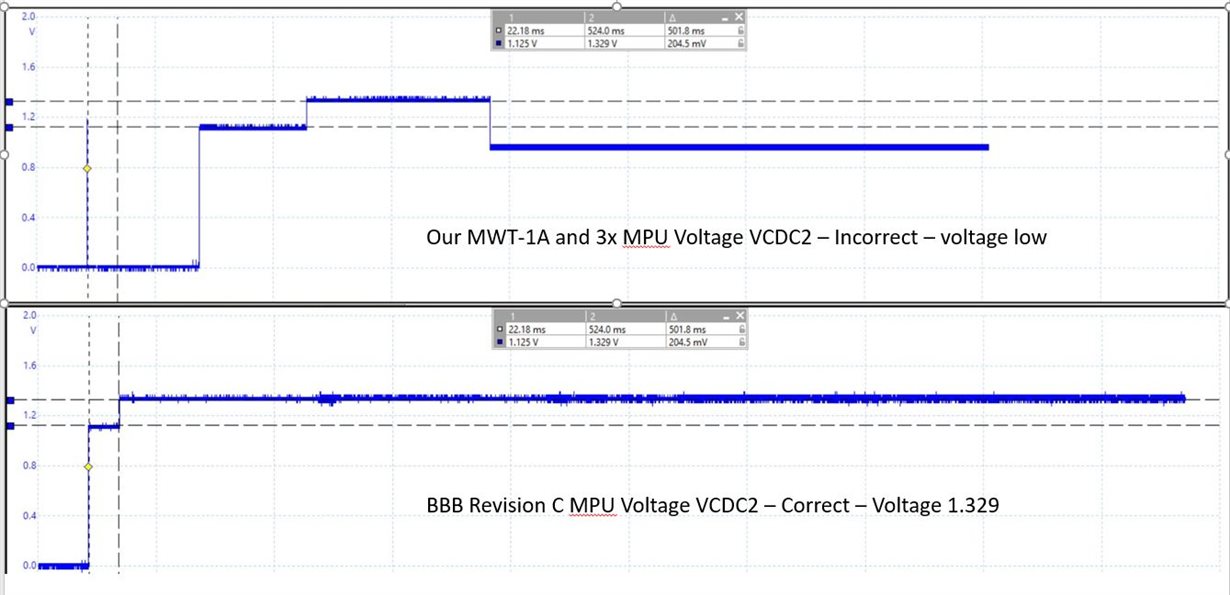

我们仿真了很多 BeagleBone Black 原理图和固件(TI Linux)、但 我们的 VDCDC2不正确-请参阅下面的布线。 我们的电压保持为0.9VDC、而不是编程为工作的1.35VDC。 我们确认了我们的固件、并将其配置为1.35VDC、但我们的输出下降。 根据下面的波形、我应该寻找什么?
谢谢- Dan

    您是否在将 Vout 寄存器设置设置设置为1.35V 几秒钟后尝试读回该设置? 它看起来在很短的时间内是正确设置的、但在其他地方、软件可能会将其设置为0.9V。
    Karl
    我们无法读取我知道的 Vout 寄存器。 我们依靠 Linux 内核进行 PMIC 配置。
    Daniel:
    协议分析器可以轻松探测 I2C 线路(SCL 和 SDA)、以确定实际写入 PMIC 的数据。 TotalPhase Beagle 是一种流行的协议分析器(www.totalphase.com/.../) 、但有许多示波器和其他产品具有此功能(https://www.saleae.com/ Saleae 是另一个示例)。
    我已将此问题重新发送给 Sitara 团队、希望他们能够解释为什么 Linux 内核会在更改为更高的电压/时钟频率后决定改用更低的时钟频率。

    我们使用的 Saleae 协议分析器和标记迹线是否未通过图像?
    Daniel:
    如果单击我在答复中共享的链接、您将看到 Saleae 图像已发布在新主题中。
