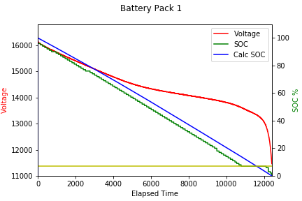

我已使用固定的 EDV 点配置监测计
   EDV0 = 3371
   EDV1 = 3396
   EDV2 = 3425
我的电池组在4.2V 时的设计容量为2600mAh。 我仅充电至4.1V、因此我看到在学习周期后容量最初降低至2350mAh 左右。
当系统关闭时、SOC 达到2-3%。 我已从系统中附加日志。
我希望监测计达到0% SOC、可能发生在系统关闭点之前。
为此、我尝试将保留容量配置为设计容量的5%(2600mAh * 0.05 = 130mAh)。 当我执行此操作时、我最初注意到、在复位时获知的 FCC 减少了130。 然后、当我开始测试时、它报告了更高的容量、直到出现学习周期。
我仍然无法让 SOC 按我的预期设置报告0%的保留。 此时获知的 FCC 从~2340降低到~2140mAh。 您是否认为电池组此时出现不可恢复的容量损失? 我已完成~20个充电/放电周期。 初始周期似乎从每节电池4100mV 变为~2800mV。 现在、在关闭之前、放电电压从4100mV 变为3334mV。
如何配置放电结束达到0% SOC?
由于我使用的是固定 EDV、我是否会因为电池组老化和容量降低而遇到问题? 是否需要更新或更改 EDV 点? 这是在 CEDV 配置中处理的吗?
zip 文件包括:
1、提前放电
2.电流放电( 包括130mAh 的保留容量)
3.配置(.gg.csv)
/cfs-file/__key/communityserver-discussions-components-files/196/3414.20180712_5F00_memorydump_5F00_and_5F00_Logs.zip
John

    什么是关闭放电? gg 文件不显示任何已启用的保护。
    由于充电电压降低、电池容量会降低、因此2600mAh 可能不是一个好的起点。 即使如此、如果电量监测计发现2350mAh、它也没有达到"学习向下"极限。
    EDV 点是根据所需放电范围内的通电容量计算得出的吗?
    3371 EDV0在4.2V 电芯中不会发出典型的声音、并且电压曲线不会显示太多的拐点。 低端上的容量也可能会有所降低。 监测计算法期望在电压中找到拐点、但由于您使用的是固定 EDV、因此这可能无关紧要。
    如果未启用保护功能、则可能无关紧要、但 COV 和充电电压均为4100。 通常、它们之间存在一些容差裕度。
    我不理解日志、同一行上似乎有2组数据
    监测计的日志及其正常参数有助于了解监测计的工作情况。
    我发现、当监测计报告2% SOC 时、我们的系统软件会关闭系统。 我不断提高 EDV 点、以查看电量监测计报告0%、但系统软件会在2% SOC 时关闭系统、从而降低学习容量。 由于禁用软件关闭,监测计将达到零,电压曲线将显示“膝点”。 容量已恢复到合理范围。
    日志是通过从我们的系统软件读取寄存器进行轮询的、实际上是 csv 文件中的两个电池组。 它们具有相同的配置和硬件。
    John
