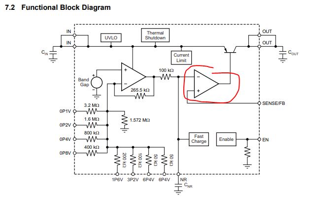

大家好、团队、
我将考虑使用 TPS7A47及其辅助器件 TPS7A33。 虽然在 TPS7A33负稳压器上、数据表中建议使用 CFF = 10nF、但在正稳压器 TPS7A47的数据表中、在其 EVM 上从未提到电容器 CFF 的使用(doc SLVU741A 第7页) CFF = 10nF。
因此、我询问这种不一致性是数据表中缺少的还是 EVB 中存在错误。
此外、我想知道 TI 是否计划在不久的将来发布 Vin >= 10V、高 PSRR、低噪声等但具有更高电流容量的 LDO。 最好还是使用相同的封装。
谢谢、此致、
Adrian
    您好、Adrian、
    在使用外部电阻分压器时、只能将前馈电容器与 TPS7A47搭配使用、因为在使用 ANYOUT 功能时、下面圆圈的放大器处于单位增益状态。  我们建议使用 ANYOUT 函数、因为它可以减少外部组件数。  EVM 设置为显示 LDO 的完整功能、包括使用外部电阻分压器时的功能。

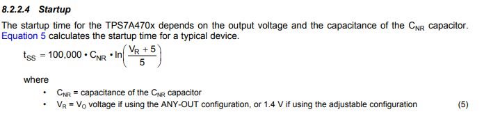

    ANYOUT 功能非常好、但使用它时、不幸的是、对于 Vout 变化、您似乎无法获得恒定 TSS (CNR 是固定的)、而它与 FB 输入引脚上的外部电阻器网络保持恒定。 对吧?
    Andrea
    尊敬的 Andrea:
    正确的是、由于 TPS7A47的架构、启动方程会根据您使用的是 ANYOUT 还是外部电阻分压器而变化。  启动时间的公式可在此处找到:
    非常尊重、
