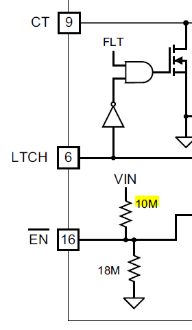

您能不能告诉我 TPS2420 EN 引脚电压。
当 EN 引脚断开时、请告诉我该引脚的电压电平。
例如、
当输入电压为14V 时、计算值如下。
我的理解是否正确?
VEN = 18M/(10M+18M)*14V
Yusuke /日本地区
    您好、Yusuke -San、
    正确。 但电压通过内部7V 齐纳二极管钳位到接地端。

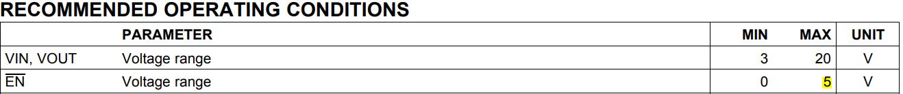

    让我再问一件事。
    ”但电压被内部7V 齐纳二极管钳位到接地端。
    然而、/EN 引脚的建议工作电压为5V (绝对最大值为6V)。
    客户是否应打开/EN 引脚?
    请解释/EN 开路时建议的工作电压的概念。
    Yusuke /日本地区
    您好、Yusuke -San、
    /EN 可保持断开状态。
    内部齐纳二极管与温度相关、在较低温度下可降至6V。 为了避免用/EN 引脚上施加的外部电压偏置该齐纳二极管、将绝对最大电压限制为6V。
