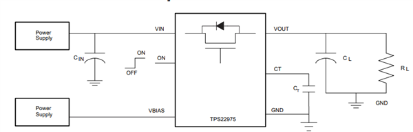

器件型号:TPS22975
我们能否将 Vin 和偏置引脚连接到相同的电压(3.3V)?
    您好、Aditya、
    是的、您可以将 VBIAS 和 VIN 连接在一起;但是、请确保在 VBIAS > 2.5V 之前器件不会导通。
