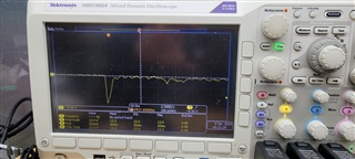

我正在运行生成负短路脉冲的测试。
预期脉冲输出为从0到-200V 的5ns 宽度脉冲。
但是、由于测试结果、仅输出大约-10V 的 COM。 脉冲形状也很糟糕。
因此、我尝试通过更改 LMG1020的输出电阻进行测试。 请参阅随附的电路图。
我将电阻器 R48更改为0欧姆、将 R46更改为0.5欧姆、一旦施加5V 电源、LMG1020就会烧毁。
也许我做了一些错误、 当我对另一个电路板进行相同的测试时、LMG1020烧毁了。
LMG1020为何燃烧?
如何获得预期的输出?

    感谢您对该器件的关注。 不过、我将需要一些更多信息、我有几个问题。
    您能告诉我该电路的用途吗? 您是否可以生成一个200V 信号、该信号会变为0并持续5ns?
    至于电路本身、我认为更改电阻器不会烧毁电路。 当 LMG1020烧毁时、您是否应用了 HVN? 您是否在未烧坏输出信号时对其进行了示波器测量?
    Edthan Galloway
    此电路的目的是向超声波换能器施加脉冲。
    要获得所需的结果、必须向传感器施加0至-200V 的脉冲。
    LMG1020之所以烧坏、是因为我施加的 VDD 大于5.75V。 由于使用示波器将 VDD 卵巢、因此发生了电压过冲。 LMG1020在进入 HVN 之前烧坏 。 现在没关系。
    下图显示了电路的输出波形。
    它仅从0下降至大约-15V。  即使 FET 栅极的控制宽度从5ns 增加到10ns 或超过20ns、也没有变化。

    大家好、Seongtaek、
    感谢您提供相关信息。
    您能否在 FET 的栅极提供信号的示波器快照? 您能否提供 R48和 C55之间信号的示波器快照?

    大家好、Seongtaek、
    该信号看起来很好、因此看起来驾驶员工作正常。
    您能否测量晶体管栅极的信号?
