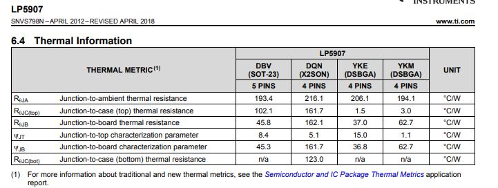

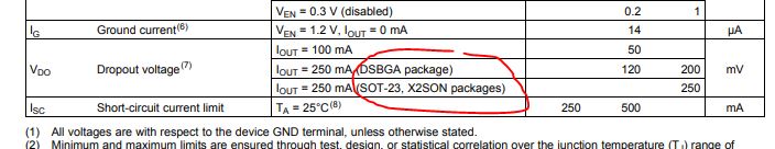

在我们的其中一个设计中、我们计划使用 LP5907 LDO、我只想检查 器件型号 LP5907SNX-1.8/NOPB" 和 LP5907UVX-1.8/NOPB 之间是否存在任何性能差异(负载、热特性的实习生)。 我知道这是两种不同的封装,一种是 X2SON,另一种是 DSBGA。 如果绩效有差异、哪一个是好的、您能否就此提供反馈。
Venkat
    您好、Venkat、
    DSBGA 和 X2SON 封装在性能上存在一些差异。  这些差异将在热性能信息和电气特性表中明确列出。  对于不是因子包的行项目,不指定包。
    哪种封装更适合您的应用、取决于应用特定因素。  如果您的应用空间受限、DSBGA 选项可能更适合。  DSBGA 选项还在热性能方面具有轻微的边缘、同时由于其较低的压降规格、能够以稍低的余量(Vin - Vout)进行调节。
