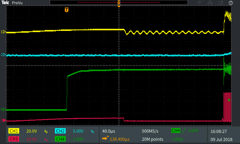

我们正在构建一个用于教学目的的低电压 LLC 原型。
输入电压:46-50V
输出电压:5V
最大输出电流:10A
谐振频率:150kHz

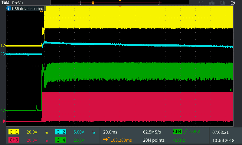

目前、我们面临的问题是、输出电压不是由 UC25603调节的。 屏幕截图显示了无负载启动阶段。 (但是、无论负载如何、行为都是相同的)。 最初将电压正确调节至5V。 但是、在达到所需的输出电压后、它似乎会切换工作模式、并停留在某种突发模式下、在这种模式下、没有功率传输到输出。 然后、输出电压快速衰减至1V、并保持在该电平。 BW 引脚接地。
CH1:VCR (在电容分压器之前)
CH2:LLC 的输出电压
Ch4:FB -初级侧反馈信号
CH3:HS -开关节点(初级侧半桥的输出电压)
概述
启动
输出电压会增加
突发模式(?)
感谢您的帮助和致以最诚挚的问候
Eyke
    您好、Eyke、
    从最后一个波形开始、这看起来不像突发模式。 您能否探测 VCR 引脚并共享波形? 在您的最后一个波形中、FB 引脚电压正在下降、即使输出电压稳定也是如此。 这表示反馈网络中可能存在问题。 您可以分享您的原理图吗?
