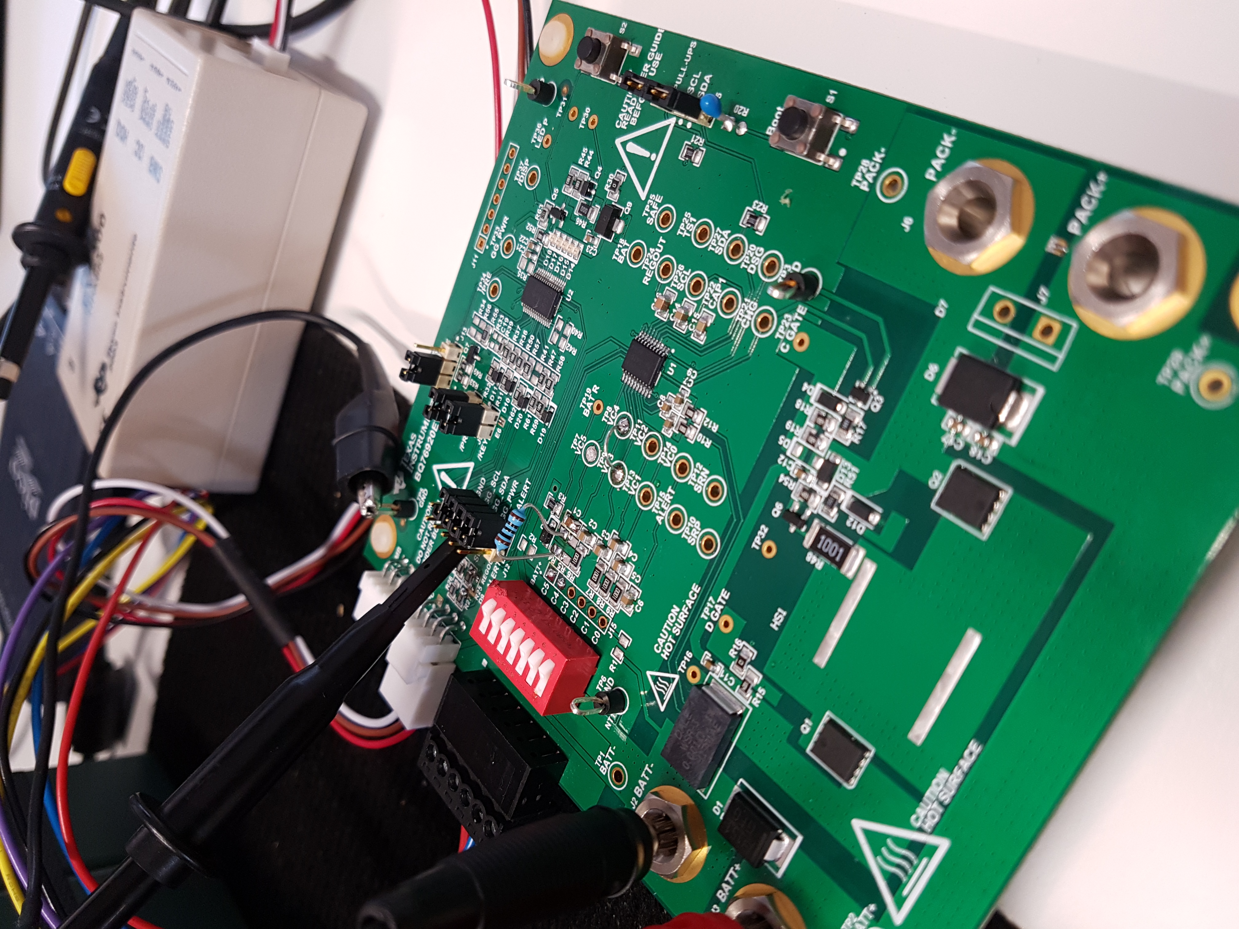

我在4节电池配置中使用 BQ76920EVM (仅 AFE 器件)、并使用 I2C 记录数据。 我使用 BQ76940评估软件来控制 AFE。
我在保持 ADC 打开和库仑计数器处于连续模式时遇到问题。
当我打开 ADC 或将 库仑计数器置于连续模式时、几秒钟后它进入"关闭"模式。
如何保持功能打开?
在激活 ADC/Coulomb 计数器时、我还会遇到 DSG_ON 变为高电平的情况。 为什么 AFE 会自动激活负载?

    由于您使用的是 bq76940评估软件、因此请确保已从 J12移除分流器、以便监测计关闭、并且不会尝试与 bq76920通信。 USB 接口板和监测计之间的总线争用会导致寄存器观察不稳定。 如果配置了该监测计、则可以在发现条件可接受时打开 FET 输出。
    如果移除了 J12分流器、您可以使用示波器检查电源以确保没有骤降、并检查电路板上的 I2C 总线以确保信号看起来正确。
    似乎不会进入运输模式、因为我可以在不按 BOOT 的情况下再次打开 ADC。 I2C 看起来不错。 我添加了一个包含示波器图像和设置图片的 PDF。
    我注意到、SDA 上有一些非常尖锐的脉冲、这些脉冲不包含在时钟内(请参阅 PDF 中的第2页)。 这是正常的吗?

    我找不到 PDF、您可以再次发布吗? SDA 上的尖锐脉冲听起来不是很好、但在驱动总线的主机和从机之间有转换。
    从图中可以看到、您正在连接到电池和外部分压器。 我确定您已检查连接、您不需要启动。
    通过拉和振荡 SDA 上拉分流器、我可以看到数据发生了变化。 如果没有上拉、适配器仍然会看到 NACK、因为线路始终处于低电平、所有数据读取为0。 如果再次建立连接并且寄存器未更改、它们将再次显示。 移除 SCL 分流器会在状态中显示空白值。 借助持久性、我可以使寄存器发生更改、我确实看到 CC_EN 变为低电平、ADC_EN 变为低电平、DSG 在各种试验中变为高电平。
    我建议再次检查 I2C。 检查上拉接头上是否有污染或损坏的分流器、检查4针电缆上是否有污染或边缘组件。

    我没有分频器。 我有一个由4节电池组成的锂电池组、我直接将其连接为4节电池配置。
    这正是我所经历的(CC_EN 变为低电平、ADC_EN 变为低电平、DSG 变为高电平)。 明天我将回到办公室、我将再次检查。 我还使用 EV2300模块进行通信。 您是否曾遇到过由故障 EV2300导致的问题?
    我现在有了
    -测量的上拉电阻器(10K)
    -已交换跳线
    -已更换4针电缆
    没有什么帮助。
    我对评估板所做的更改是从初始开始的。
    -S3开关打开
    - VC3和 VC4短接
    - R5被删除
    -删除了 J12跳线
    -连接到 J1的电池(Cell4+=引脚1)(CELL3+=引脚3)(CELL2+=引脚4)(CELL1+=引脚5)(CELL1-=引脚6)
    -蓄电池的端子(+和-)连接到 J3 (BATT+)和 J2 (BATT-)
    我是否应该继续 PCB 布局布线、并希望在使用微处理器作为主机时解决该问题?
    您好、Haris、
    出现第2页上的窄脉冲、其中 IC 在主机(EV2300)将数据驱动为低电平以进行 ACK。
    这不是预期或已知的行为、bq76920、电路板、电缆、EV2300必须有问题或环境影响。 您需要决定如何继续。 如果您有另一个 EV2300/EV2400、则可能需要对其进行更改、您已经尝试了电缆和分流器。 如果您有 MCU 评估板、则可以连接、这样就可以消除 EV2300的影响。
    CC 和 ADC 使能信号是内部信号。 DSG 在外部可用。 您可能会触发该事件并查看先前的通信以查找异常。 如果您的示波器可以显示协议、可能会有所帮助。
    您可能会尝试停止通信扫描、以查看器件是自行完成还是来自通信影响。
    您可以在短时间内拔下连接 EV2300的电缆。
    很难在 IC 引脚上进行探测以确认它们与电路板测试点相同。 条件不像复位、而像几条错误命令。 您可以检查是否有松动的 IC 引脚或污染、尤其是在通信线路上。
    您可以回流或更换 IC、看看行为是否不同。
    如何继续是您的选择。 如果不是一个可行的例子,那么继续下去肯定是不会的。
    我不知道还有什么建议、但我对您的发现非常好奇。
