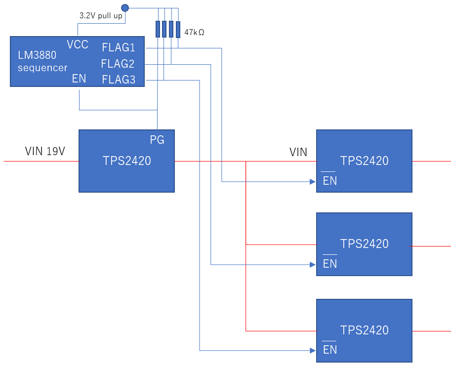

让我来谈谈 TPS2420 EN 引脚。
客户希望对 EN 引脚状态进行外部控制。
您能告诉我 推荐的 EN 引脚控制方法吗?
请告诉我所附序列的问题。
当 EN 在启动时序中打开时、我对故障保持警惕。
Yusuke /日本地区
    您好、Yusuke -San、
    下面是 LM3880简单电源序列发生器的时序图。 当 LM3880 通电且 EN=0时、FLAG 输出将处于低电平模式。 这将启用下游 TPS2420器件。 这是否适合您的系统?
    TPS2420器件保持关闭模式。 在 EN\和 GND 之间使用另一个47k Ω。 这将上拉 3.2V 电源分频、并将下游 TPS2420器件保持在关闭状态。
