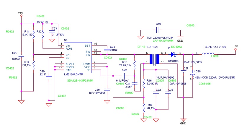

使用 LM5160A 的电路、但我们发现由于 PMW 不稳定、输出不稳定、如下所示的波形:
原理图如下:
请帮助检查是否有任何问题可以修改、非常感谢!
    我们发现功率 PWM 不稳定是由下一级的功率不稳定造成的。
    解决该问题后、我们得到了以下波形:
    但纹波噪声仍然很大、您能否帮助检查原理图中的哪些方面可以改进? 谢谢你。
    您能否尝试在不同时探测 SW 节点的情况下自行测量输出电压纹波? 这可能会导致输出电压测量出现一些尖峰。 这只是为了对输出电压纹波进行良好的测量
    此外、您还可以尝试使用此帖子中所示的 Tip & Barrel 方法测量输出电压纹波
    e2e.ti.com/.../2243.understanding-measuring-and-reducing-output-voltage-ripple
    减少纹波的一种方法是添加更多电容器或降低电感器电流中的峰峰值纹波。
    -Arief
