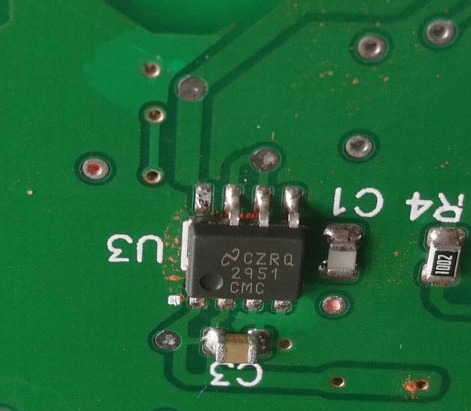

大家好、
我有一个客户的问题让我感到困惑、您能给我一个提示吗?
这是我的客户的 lp2951损坏了,它像下图那样在绘画表面书写了 CMC。 他 找不到任何具有扩展 CMC 的内容。 最近的一个是 CM。 爬虫程序,该芯片是否具有与 CMC 相同的值???
它们之间有何差异? 他向当地经销商和经销商询问,该芯片的变化太多,他无法说出任何原因,因此无法为 LP2951 CMC 生成数据表。 您可以为其提供一些支持吗? www.ti.com 上的 LP2951是否与 LP2951 CMC 相同?
谢谢、此致、
卢珍妮
    您好、Jenny、
    2951 CMC 标记是指 LP2951CM/NOPB 的唯一活动设备。 该器件 LP2951CM 和 LP2951CMX 有两个 NRND 版本。 请注意、所有这些器件均包含在 LP2951-N 数据表中、并符合该数据表中定义的规格。
    供参考您可以在以下网站上查找 TI Decive Markings:
    www.ti.com/.../partlookup.tsp
    非常尊重、
    Ryan
