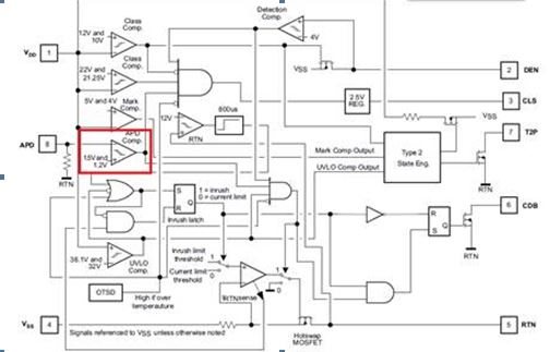

根据故障分析(QEM-CCR-1802-00936),报告的“PIN8 (APD)到引脚5 (RTN)短路”为
EOS 损坏指示、
我有一些问题要问。
1.进入 OPA (红框 )的安全电流有多少?
我们正在使用 TPS23756的另一个项目是可以的。 引脚 APD 中的 TPS23756和 TPS2378之间有何区别?

    尊敬的 John:
    您如何在设计中使用 APD 引脚? 您能否发送原理图图片?
    2.根据安全电流、您是否询问 APD 引脚的泄漏电流大小?
    TPS23756和 TPS2378的泄漏电流可在其数据表的电气特性表中找到:
    www.ti.com/.../tps23756.pdf
    www.ti.com/.../tps2378.pdf
