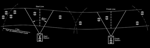

    我们仅从标签发送7字节 UID、并使用自动回复功能接收4字节站点名称和时间戳、其中信息返回通道的保守值为128kbps、但速率高达2Mbps。
    我们在一个时钟周期自动超时所有自动回复(请参阅测距图)。 范围内不应有任何值、因为该工作站的高增益天线会穿过起点/终点线。 然后、在标签 Tx 占空比(例如20ms 间隔)上进行更精细的测距、可以确定骑手何时处于最接近的范围。 由于延迟较低且可预测、自动回复功能也可用于范围调整。
    例如-如果骑手以20km/h 的速度行驶并通过1m 宽的光束、则骑手将处于工作站的通信范围内180ms。 如果标签占空比为20ms、则将有九个自动回复周期来进行更精细的范围调整、从而优化起始时间戳。
