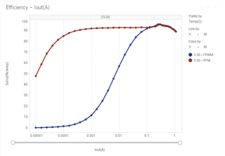

    感谢您的回答。 TPS631010非常适合我们的应用。 我还想将其用于5V 升压级。 但是、在数据表中、仅当 Vo=3.3V 时才提到性能图。
    您是否有任何指导原则、我们如何估算或测量输入电压= 3.3V 和输出电压= 5V 时的效率?
    您好、 Vivek、
    下面是有关您的共享条件下的效率性能的图片。如果您需要 某个输出电流的精确数据、请告诉我。
    TAO
